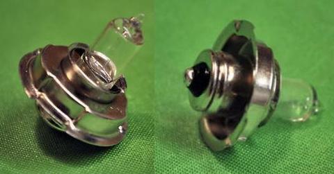

Zur Veranschaulichung dieser Aussage hier mal 3 Fotos von 6V/15W-Halogenbirnen mit Sockel P26s aus dem Internet, die definitiv nicht für den Quickly-Reflektor geeignet sind (Wendel liegt unterhalb des Reflektor-Brennpunktes und wird zusätzlich durch den eigenen Sockel nach unten/innen zum Reflektor hin abgeschattet) :
.............................Bild Bild
...............................Bild

wenn es Dir "nur" um die 12V/15W Halogenbirne mit P26s-Sockel geht, so ist die nach wie vor beim SCOOTER CENTER erhältlich:
.....................................................SCOOTER CENTER:12V/15W Halogen P26s
Ob es sich inzwischen dabei um eine Philips-Halogenbirne mit der genau richtigen Lage der Glühwendel im Quickly Reflektor-Brennpunkt handelt, kann ich allerdings nicht sagen.
Wie ich in Deinem nachfolgenden Foto erkennen kann, ist die gezeigte Birne vom Aufbau her definitiv keine Philips-Birne und Du musstest ja - wie man sieht - seinerzeit die Wendellage bei dieser 12V/15W-Halogenbirne vom ScooterCenter durch Unterlegen eines Kupfer-Dichtungsrings korrigieren :
Das wäre bei einer entsprechenden Philips-Halogenbirne nicht erforderlich gewesen, denn die ist von den äußeren Abmessungen her identisch mit der 6 Volt-Ausführung von Philips; siehe im Vergleich auch nachfolgende Maßzeichnungen von der 12 Volt und der 6 Volt Ausführung, die ich im Netz "ausgraben" konnte :
Was die elektrischen Werte anbetrifft, so hat die 12 Volt-Ausführung der Philips-Halogenbirne allerdings einen immerhin 25 Prozent höheren Lichtstrom (300 statt 240 Lumen) bei nur etwas geringerer Lebensdauer als die 6 Volt-Ausführung (240 statt 250 Stunden) !

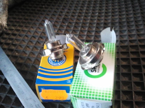

ich habe bei Ebay Halogenleuchten 6V BA15S bestellt.
diese Leuchtmittel sind identisch von den Maßen her, wie die vom Scooter-Shop.
http://www.ebay.de/itm/200845801733?ssP ... 1423.l2649
Links Ebay Hersteller Weltlicht, rechts Scooter-Shop Hersteller Spahn.
Ich fahr schon über zwei Jahre mit der Halogenleuchte, ohne Spannungsbegrenzer, ohne defekte Leuchte. Habe mir aber sicherheitshalber bei Ebay ein Paar in ersatz bestellt, und um wirklich sicherzugehen im Shop den Spannungsbegrenzer.
Übrigens, bei Ebay im Shop von atn-licht24 gibt es auch LED-Glühlampen die ins Rücklicht passen. Ich teste die gerade :mrgreen:
Gruß Martin
