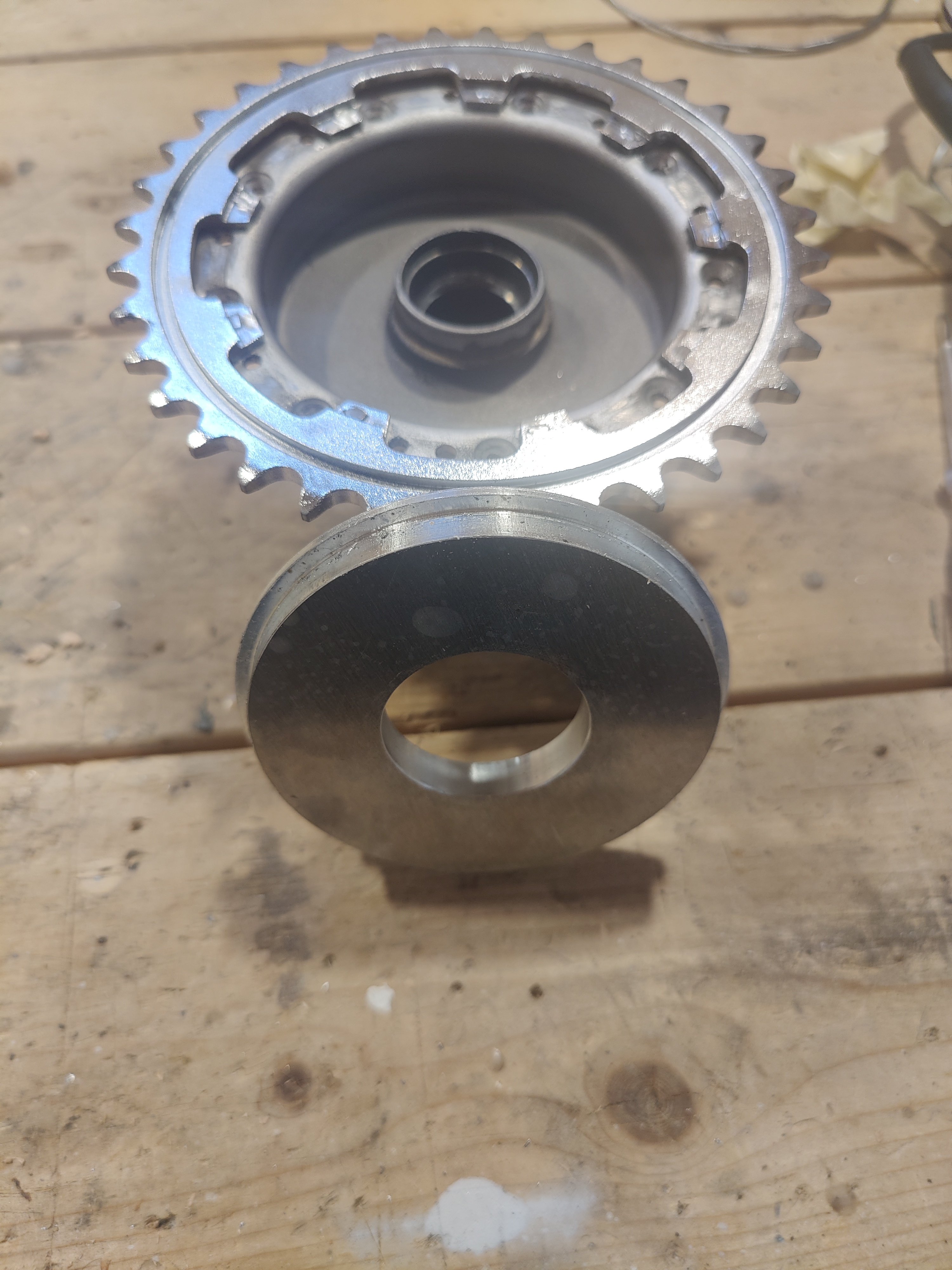

Hallo zusammen,
mit einige Mühen habe ich den Umbau auf ein neues Kettenrad bei meiner 55er N hinbekommen, allerdings mit Hilfestellung. Die Sache wurde hier ja schon mehrfach angesprochen, daher fasse ich mich kurz.
Das Wichtigste dabei war eine Zentrierhilfe die mir ein Bekannter angefertigt hat. Sie ist auf den Bildern gut zu sehen. Die Schritte im Einzelnen:
- Abflexen des alten Kettenrades und abschleifen der Schweißpunkte
- Durchbohren der kleinen Löcher auf 3 mm
- Herstellen der Zentrierhilfe (nicht von mir)
- Ausrichten des Kettenrades mit der Zentrierhilfe
- Anzeichnen eines Loches für die erste Schraube, körnen und bohren mit 3,2 mm
- 4 mm Gewinde bohren, Aufbohren des Loches in der Nabe auf 4 mm
- Anschrauben mit dieser ersten Schraube mit noch eingelegter Zentrierhilfe
- Kettenrad mit kleinen Zwingen sichern
- Bohren der restlichen 8 Löcher mit 3,2 mm
- 8 Gewinde ins Kettenrad schneiden
- Aufbohren der Löcher in der Nabe mit 4 mm
- Festschrauben des Kettenblattes mit insgesamt 9 Schrauben M4x10 mm, Festigkeit 8.8, Inbus und sichern mit Loctite hochfest
- mit Dremel die überstehenden Gewinde abgeflext
Auch der komische Sicherungsring passt einwandfrei rein.
Wenn jemand die Zentrierhilfe ausleihen möchte, kein Problem. Portoübernahme reicht.
Gruß Micha

So gestern die erste Fahrt gemacht. Läuft smooth, man merkt jetzt wie schlecht die neue Kette auf dem alten Kettenrad lief.

Könntest Du mir bitte die Maße von dieser Zentrierhilfe mitteilen? Oder könnte ich dieses Teil mal ausleihen?

Na die Maße ergeben sich doch aus dem Innendurchmesser des Kettenrades
und dem Innendurchmesser des Lagersitzes. Beides muß konzentrisch sein.

Danke für die Antwort! Ich war im Krankenhaus und bin am Knie operiert worden und deshalb konnte ich erst jetzt antworten, ich habe die Nachricht erst heute gesehen. Bitte um Entschuldigung! Das ist schon klar mit den Maßen, aber ich dachte mal kurz mit der Schieblehre gemessen dann hätte ich das Ding drehen lassen. Ausleihen ist wohl nicht mehr möglich?

Does this hold? Or is the screws not good is it better to weld a new one on?

There is no big torque on the weel, screewing is enough.
