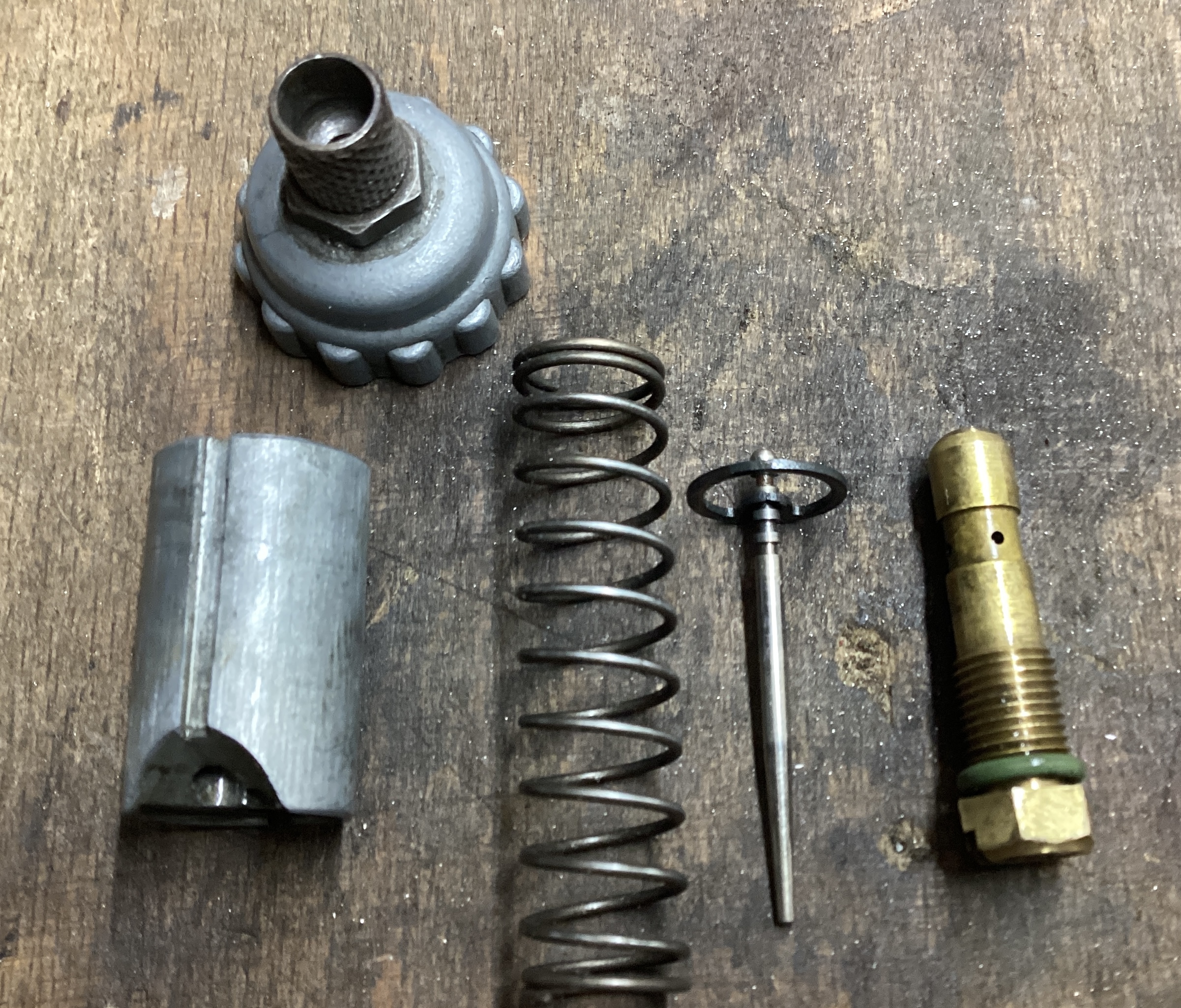

Ich hab jetzt grade den Vergaser soweit ausgebaut und zerlegt.

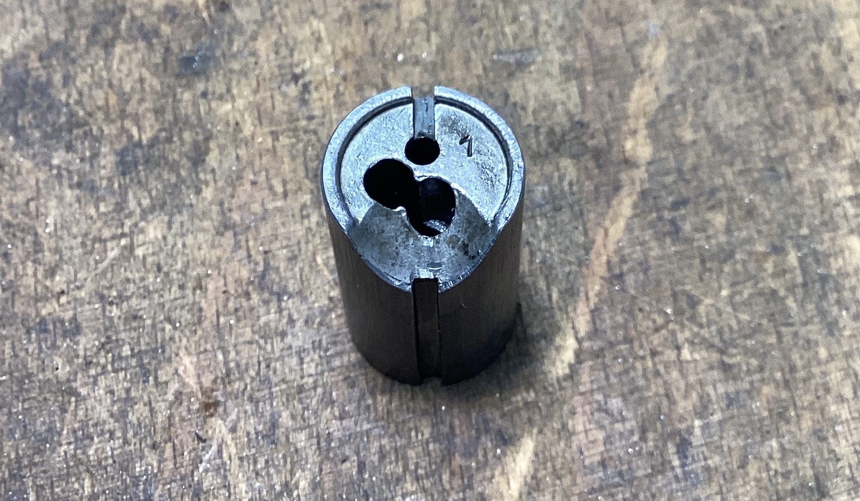

Die Düsennadel hat eine Gesamtlänge von 3,2cm und der Ring steckt in der 2.ten Kerbe.
Auf dem Gasschieber steht nur eine “1”, da weiß ich nicht genau ob das der Richtige ist.
Die Nadeldüse ist mit 2.10 bezeichnet, das müsste soweit passen.
Den Schwimmer kann Ich leichtgängig in den Deckel schieben, es ist ein wenig Spiel vorhanden.
(Ich weiß nicht ob das Spiel sein muss)
Als Hauptdüse hab ich wie gesagt eine 54er und eine 58er hier.
Wenn ich so wie es ist, alles zusammen baue springt sie nach dem 2.ten Kick sofort an,
läuft ne Weile, und dann wird’s immer schlechter, und die Kerze ist wieder schwarz.
Zündung habe ich noch mal geprüft, da passt alles.

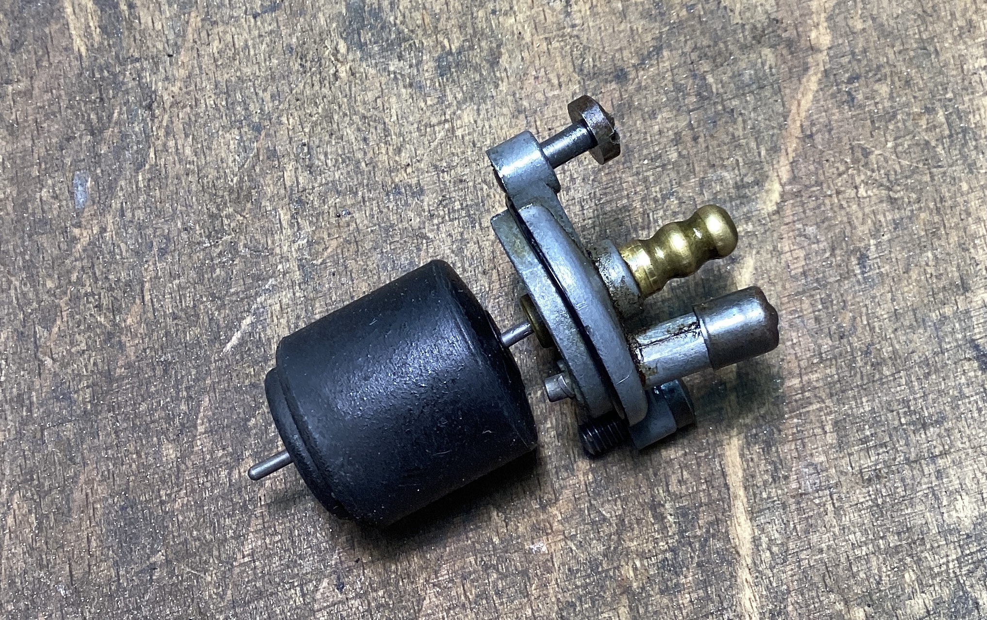

Schwimmer abgesoffen, Gewicht in Ordnung?
Aircooled
Quickly-Freak
Beiträge: 157
Re: Quickly Vergaser ohne Startvorrichtung
Beitrag von Aircooled »
Schwimmer ist Dicht.
Niveau stimmt auch, hat aber Spiel in der Aufnahme vom Gehäusedeckel.
Läuft auch nicht über wenn man den Hahn auflässt.

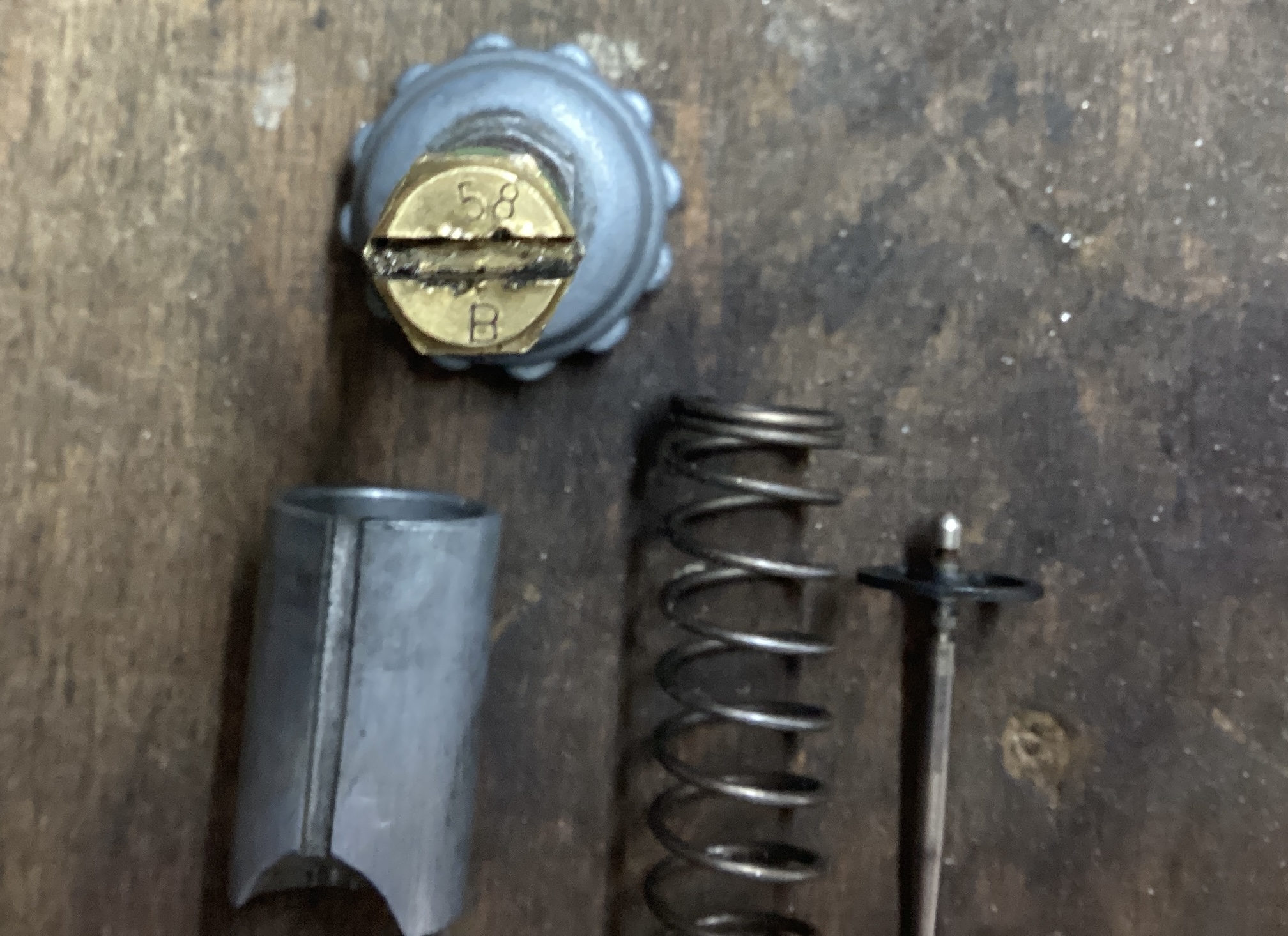

Das sieht soweit dann gut aus.... aber eine 58er HD ist allgemein zu groß, da wird eine 56er besser passen. Meistens sind die 54er zu klein.
Viel Erfolg Heinz

Ich habe den Vergaser noch mal komplett durchgeschaut und konnte kein Fehler feststellen.
Leider hatte mich vorher verschrieben. Ich hatte eine 56er und eine 58er Hauptdüse zum Test.
Eine 54er hab ich mir eben doch noch mal bestellt.

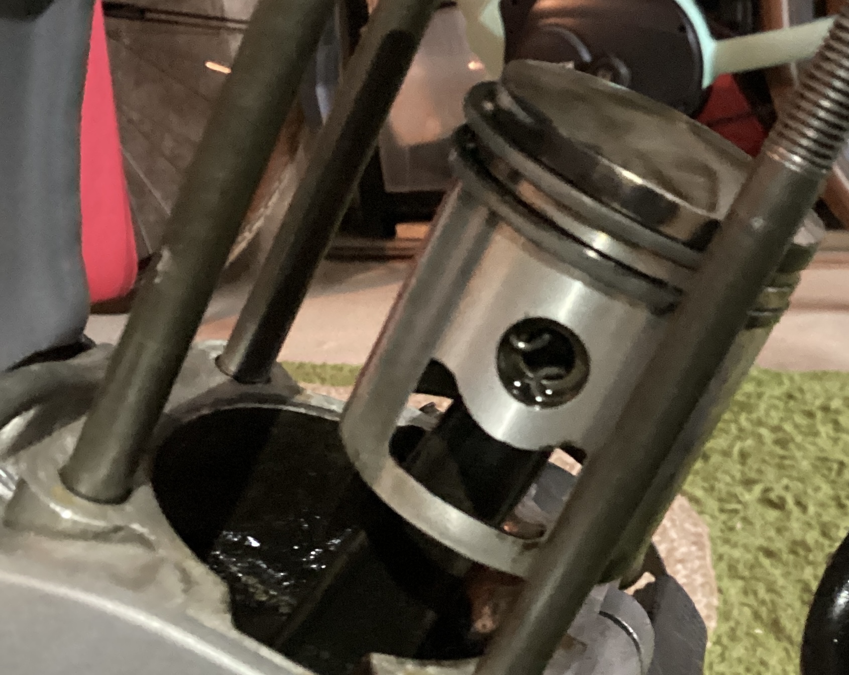

Zum Kolben hätte ich aber noch ne Frage.
Normalerweise ist doch das hintere Kolbenfenster was zum Vergaser zeigt etwas höher soweit ich weiß. Bei meinem Kolben beträgt der Unterschied nur 1-2 Millimeter zum vorderen Fenster.
Hat aber hoffentlich keine Auswirkungen?
