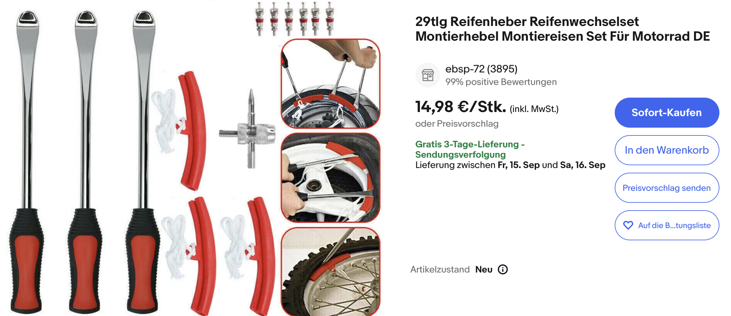

Ich habe den Mantel mit Silikonspray eingesprüht und dann mit dem o.a. Montierwekrzeug problemlos aufziehen können.
Danke für eure Tipps und Hilfe
