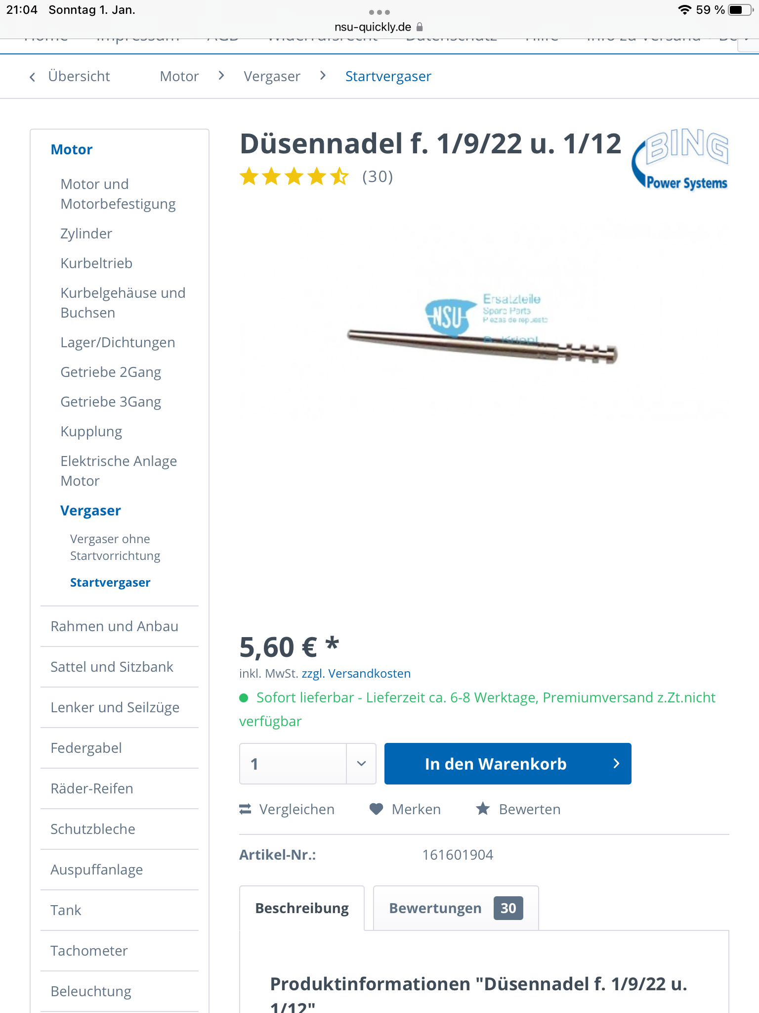

Wo bekomme ich denn diese Nadel? Hier im Shop?
Ist das diese hier?

Beitrag von Quickly-Hatschi »
Hallo Frank.
Ja , das ist die Düsennadel die du brauchst ! Die gibt es hier im Shop . Die Scheibe die du meinst , wird nach dem einhängen der Düsennadel und dem einsetzen in den Gasschieber über den Clip gelegt , darauf kommt die Feder . Dadurch soll die Düsennadel besser fixiert werden .
