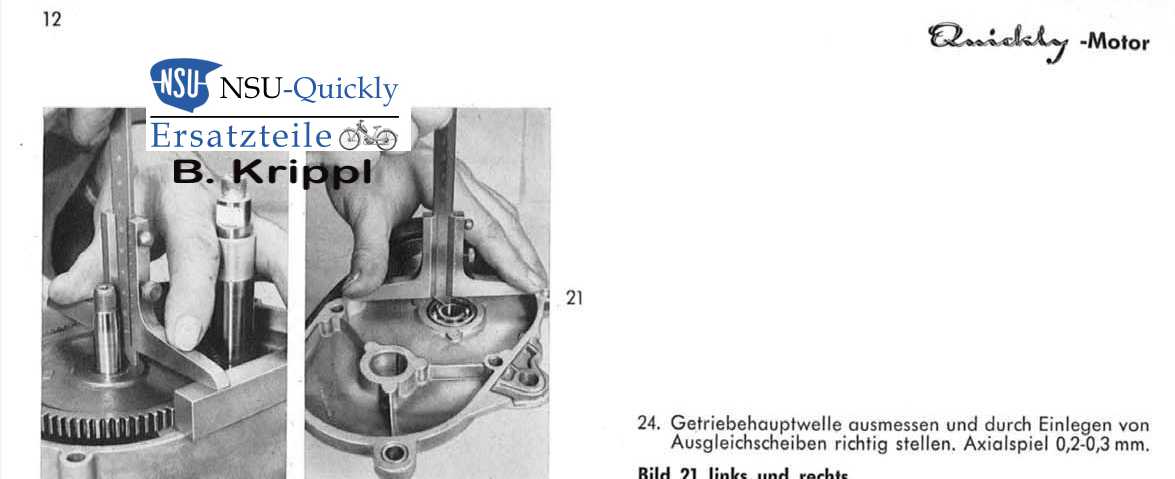

Es kann durchaus möglich sein, dass hier eine andere Stärke als 0,5 verwendet werden muss - siehe hier: Getriebewelle ausmessen
http://www.nsu-krippl.de/bilder/getriebewelle.jpg
