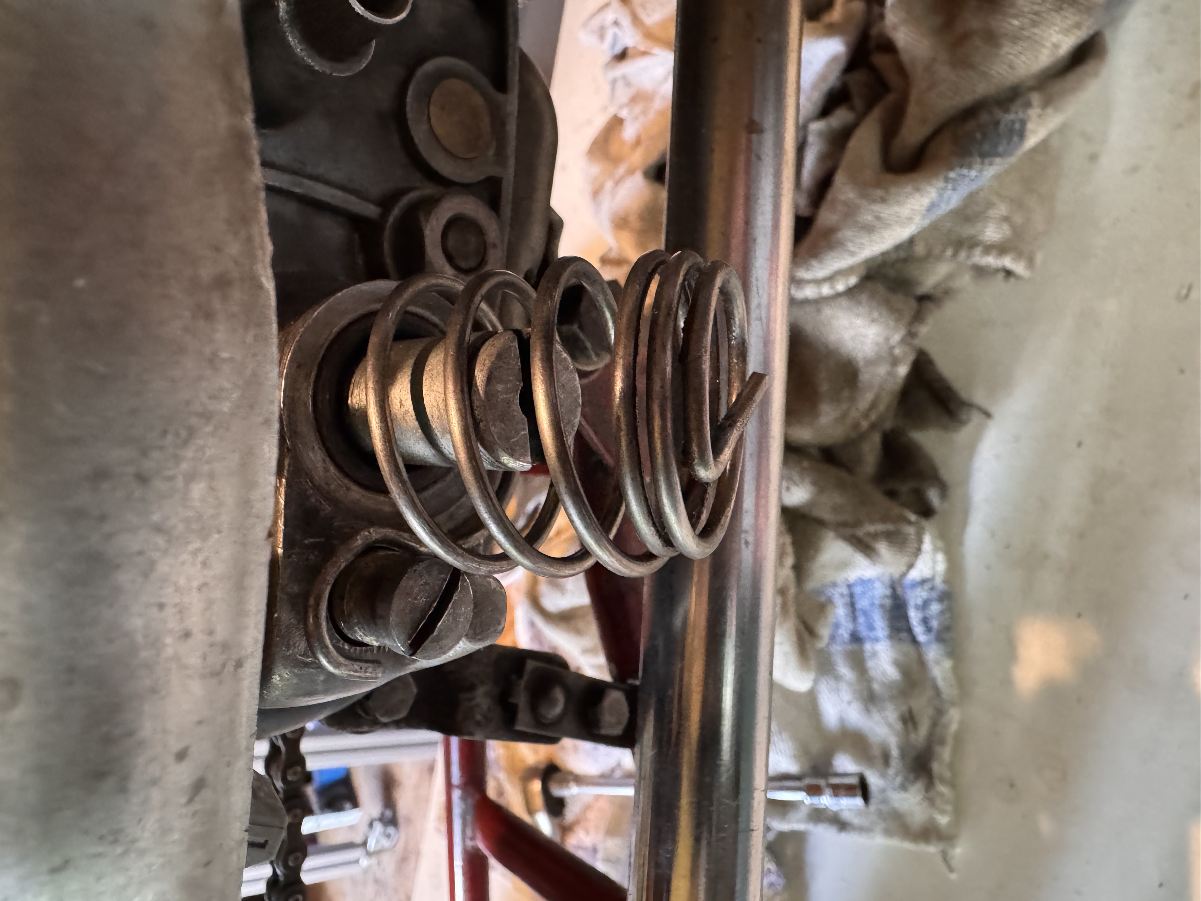

Re: Neue Kupplung rutscht - NSU Quickly S2-23
Ich bekomme meine Feder niemals eingebaut.
Man benötigt extrem viel Kraft um vorne die Welle zu drehen.
Das ist einfach mal eine Stahlfeder und irgendwie ganz schön deformiert.
Ich glaub ich benötige eine neue.
Was meint ihr ?
Hier mal ein Bild
ext/dmzx/imageupload/img-files/3332/9b0 ... f1640.jpeg
Was meint ihr ?
Hier mal ein Bild
Hallo Quicker_BER,
Ich hoffe dir ist bewusst, dass du da die Rückholfeder von einer NSU TTK zeigst. Sollte in deiner S2-23 ein TTK Motor eingebaut sein, so handelt sich es um eine Mariage, die nicht der Serie entspricht.
Eine neue Starterfeder nebst Abdeckhülse und Segering gibt bei den einschlägigen Händlern.
Ich hab einen TTK Motor...ja ich hab mir jetzt eine neue Feder mal bestellt. Da muss vorher wie du sagst eine falsche Feder drinn gewesen sein.6999hp hat geschrieben: 08.09.2025, 16:15 Hallo Quicker_BER,
Den Deckel von der Feder musste ich richten der war total verbeult und zerfleddert. Einen neuen Segering musste ich auch mitbestellen, weil der Deckel mit Draht vorher festgemacht war
Mir ist nur die Einbaureihenfolge noch nicht so ganz klar.
ich werde die neue Feder einfach als ersten raufsetzen. Dann den Deckel rauf mit Segering und dann wie in der Anleitung vorne mit Winkelschraubendreher die Welle so weit nach links drehen, bis die Tretkurbel gut mit dem Keil rauf passt.
Anders kann ich mir das gar nicht vorstellen wie das gehen soll.
