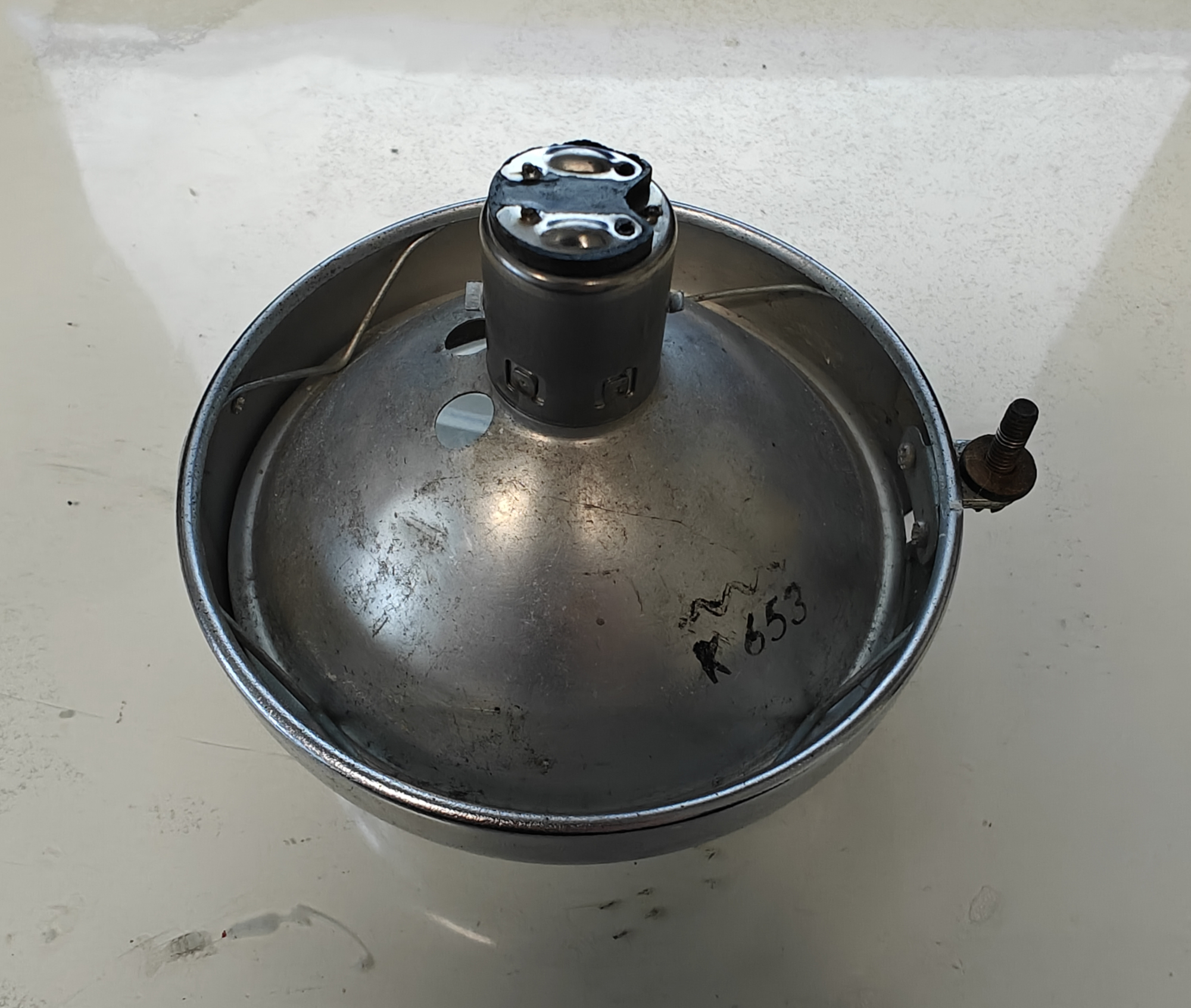

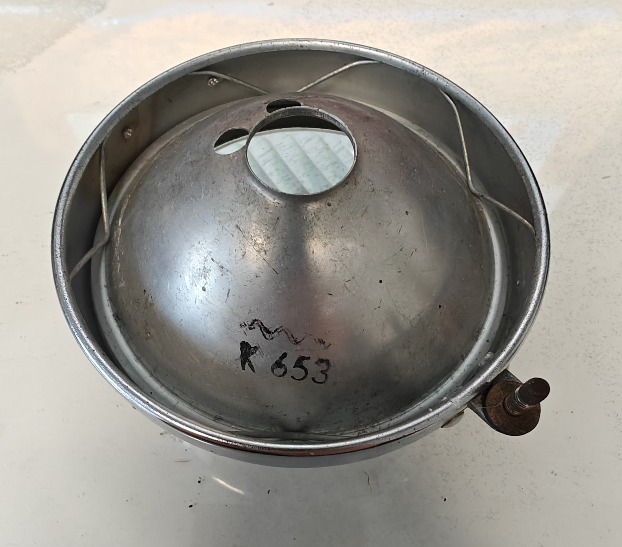

ich habe da mal eine Frage bezüglich einer Lampenfassung. Bei meinem Quickly war eine Scheinwerfer von IMPEX verbaut.
Leider hatte der Scheinwerfer keine Lampe sowie keine Fassung mehr.
Der Scheinwerfereinsatz hat die Bezeichnung "K 635" und sieht folgendermaßen aus:
In die Öffnung passt eine ba20d siehe:
Welches Birnchen gehört denn in diesen Scheinwerfer und brauche ich da noch eine passende Fassung führ?
Ich hoffe Ihr könnt mir da etwas weiter helfen.

Hallo,
mit Aufhebung des unsinnigen 3-Watt Gesetzes ab ca. 1956 haben alle Mopeds in Deutschland im Scheinwerfer die Glühlampe 6V15W mit Sockel P26s. Dieses Leuchtmittel benötigt eine Bohrung von, wie die Bezeichnung schon sagt, von 26mm im Reflektor.
Rein optisch würde ich sagen, das bei dir die Bohrung kleiner ist. Deshalb würde ich auf einen 3-Watt Reflektor tippen.
Die 3-Watt Glühlampe wird dann durch einen Blechadapter im Reflektor gehalten...

Vielen Dank für die Antwort.
Leider fehlt mir dann anscheinend der Blechadapter um etwas mit dem Scheinwerfer anfangen zu können.
Könnte man mit dem Reflektor (auch im Hinblick auf einen möglichen 12V Umbau) noch etwas anstellen oder würde sich da eher ein neuer lohnen?

Die passende 3- Watt Fassung gibt es hier bei "Krippl" für ca. 4€ im Shop...
