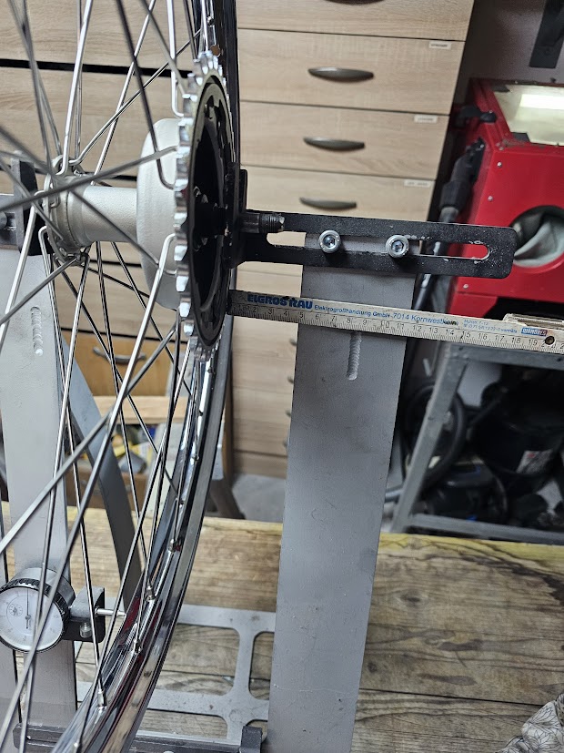

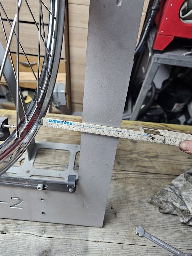

Ich habe meine Laufräder eingespeicht und zentriere gerade das Hinterrad. Die Speichen sind alle leicht vorgespannt mit ca. 1 mm Gewindegang sichtbar. Sollte also ungefähr schon passen. Ich bin leider weit von den oben angegebenen Maßen entfernt.
71mm - 47mm = 25mm zur alten Bremse fehlen also 5mm.

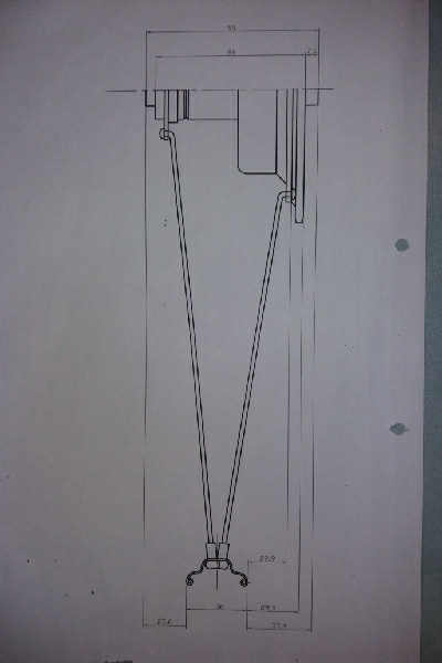

Vermutlich wird das schon gehen .d.h. hieße aber die Bremsseitigen Speichen wären deutlich mehr angezogen. Ich wollte mich aber lieber nochmals rückversichern. Auch weil ich dieses Bild gefunden habe
Das ist leider schlecht lesbar, könnte aber 29,9mm sein. Das untere Maß aber sieht nach 32,1mm aus bis zum Lagerkonus aussen und das wiederum könnte passen.
