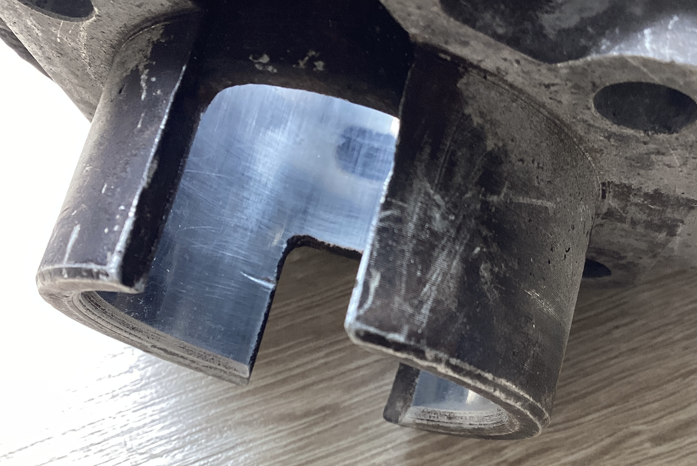

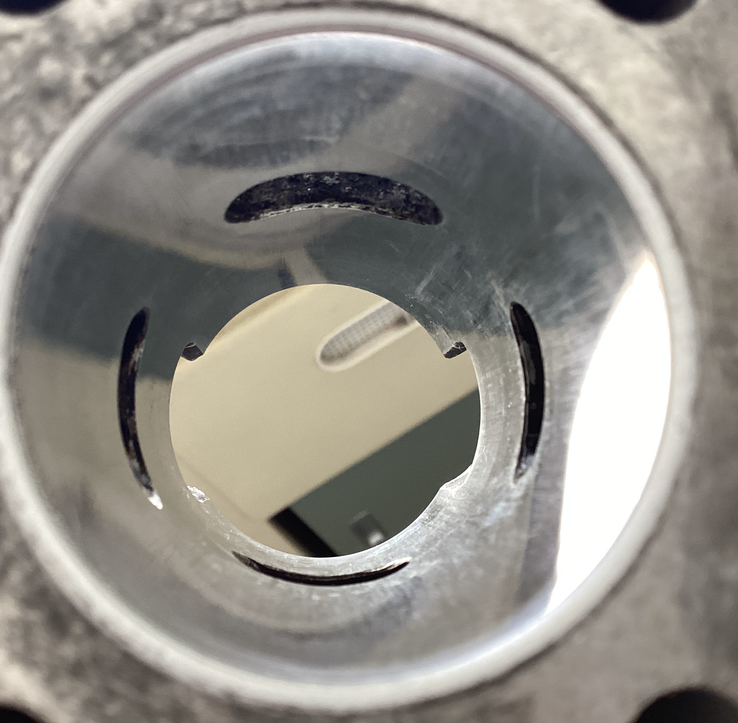

Hab meinen Zylinder schon mal demontiert und ein wenig sauber gemacht.
Durch Zufall hab ich gesehen das ich unten eine kleine Kerbe im Zylinder habe.
Hätte das irgendwie einen Einfluss auf die Kompression?
Ansonsten sieht der alte Zylinder gar nicht so schlecht aus, denke ich.
Gruß Frank

Im Zweifel die Kompression mal messen.

Re: Zylinder Tausch
Beitrag von Quickly-Hatschi »
Hallo Frank.
Die kleine Kerbe unten am Zylinder wirkt sich nicht negativ aus , da sie sich nicht in der Lauffläche (Hub) der Kolbenringe befindet !
LG.Hartwig
