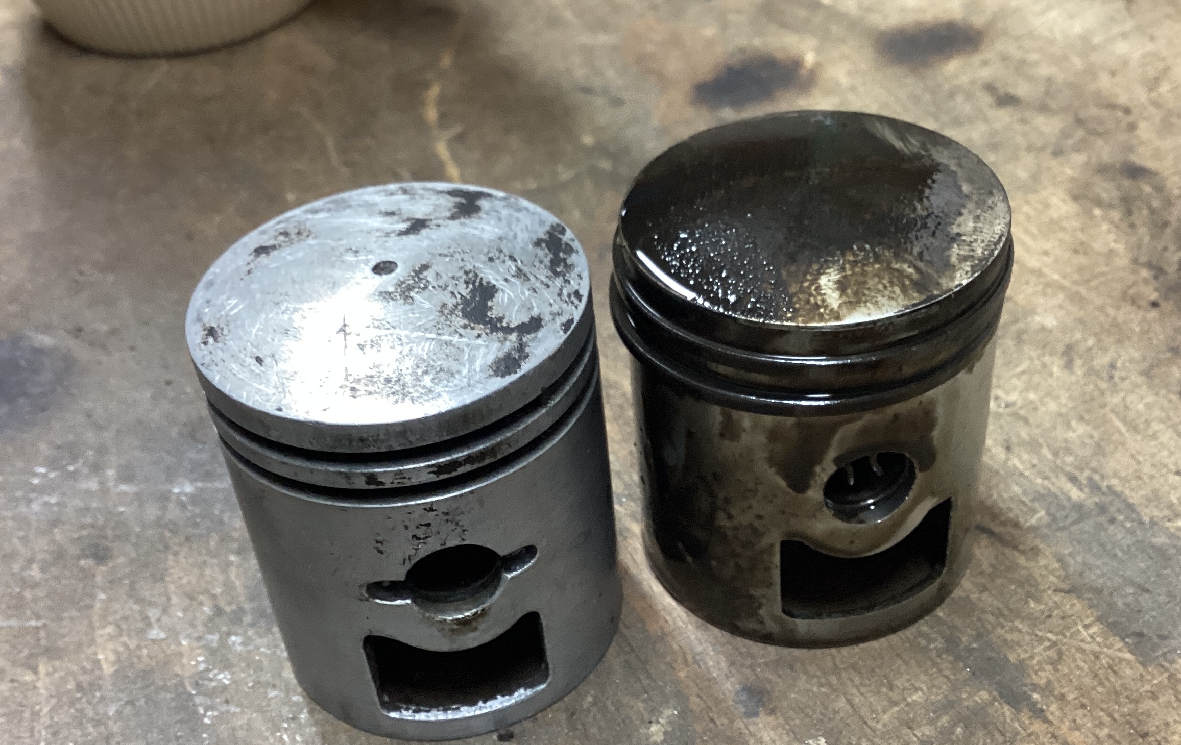

Die guten 20€ Kolben sehen alle so aus, kaum ein Unterschied. Das Original war schon deutlich ausgeprägter.
Die billigen Kolben benötigen auch Einfahrzeit, bis sich die Ringe halbwegs an die Zylinder eingeschliffen haben. Die ersten paar Kilometer haben die immer keine Leistung (zumindest wars bei meinen 4 so).

Du hast recht! Jetzt wo ich mir die Bilder von meiner 56er S anschaue,
da seh ich auch die Unterschiede zwischen den Kolben. Da hatte ich noch nen originalen dabei.
Naja, ich hab mir jetzt erstmal die ganzen Kleinteile für den Vergaser bestellt, das ich erstmal sicher sein kann das die Kiste halbwegs gut läuft. Einen guten originalen Kolben zu finden ist gar nicht so einfach. Danke erstmal!

.. da muss man für den Kolben schon etwas mehr ausgeben als für einen Ebay-China Kolben.
Wir verkaufen nur orig. Meteor-Kolben und auch in den entsprechenden Abstufungen von 39.94-40,01.
Da stimmen dann auch die Fenster und die Ringe.

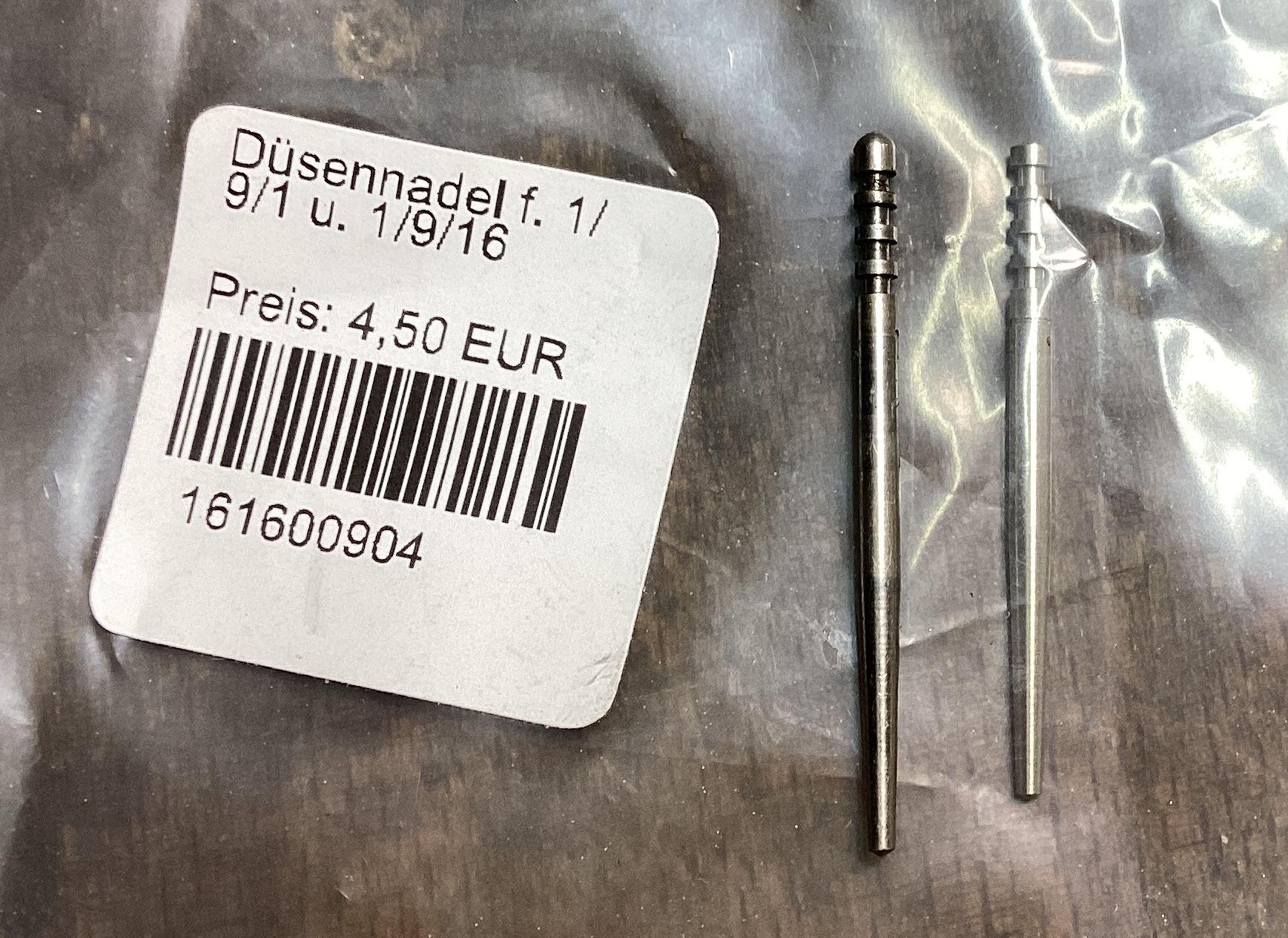

Heute kam die neue Teillast Nadel für die 9/1/9 er Vergaser.
Ich hab die Nadel, die ursprünglich im Vergaser war neben die neue gelegt.
Sie ist um einiges länger.
Lt. Vorgaben war der Vergaser ohne Startvorrichtung mit einer 56er HD versehen.
Könnte der “Zu fette Lauf und die schwarze Kerze” von der alten Nadel kommen?

Mit der alten Nadel sollte das Gemisch bei allen Lastzuständen magerer sein.
Aber ich würde mal die Durchmesser vergleichen. (Meßschieber)

Ja, genau das dachte ich auch.
Auch deswegen weil die Kerze in kürzester Zeit so extrem schwarz wurde, und das Moped dann einfach ausging und auch die Gas Annahme so schlecht war, bin ich von zu “fett”
ausgegangen. Also von den Maßen her sind die Nadeln fast identisch. Die neue hat aber das konische länger gezogen. Weiß nicht wie ich's sonst erklären soll.
Hab jetzt noch mal eine neue 2.10 er Nadeldüse bestellt.

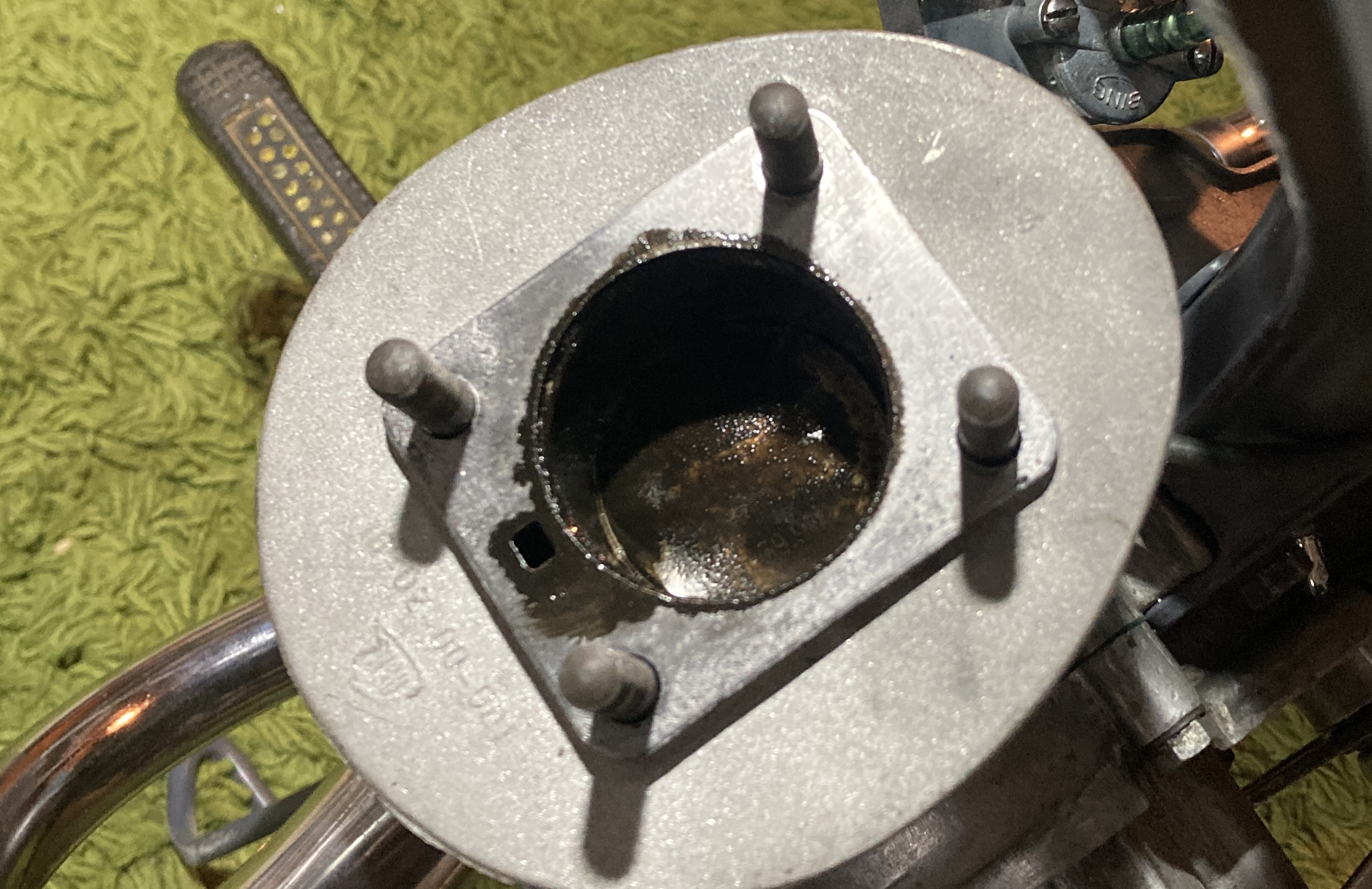

Ok, alles wieder ab gebaut.
Zylinder und Kolben.
Es ist alles sehr ölig, und da scheint ja die Verbrennung nicht zu funktionieren.
Wie gesagt, Zündung passt.
Kurbelwelle absolut in Ordnung.
Auf dem Foto mit den 2 Kolben, war der rechte eingebaut.
Es könnte sein dass es ein China Kolben ist.
Die Kompression war auch beim antreten nicht gut.
Sie lies sich sehr leicht antreten.
Hab hier noch ne gute originale Garnitur Zylinder + Kolben hier liegen.
Muss jetzt aber noch mal Kolbenringe und Fußdichtung bestellen.
Jetzt weiß ich ja wenigstens schon mal das es nicht der Vergaser ist.
