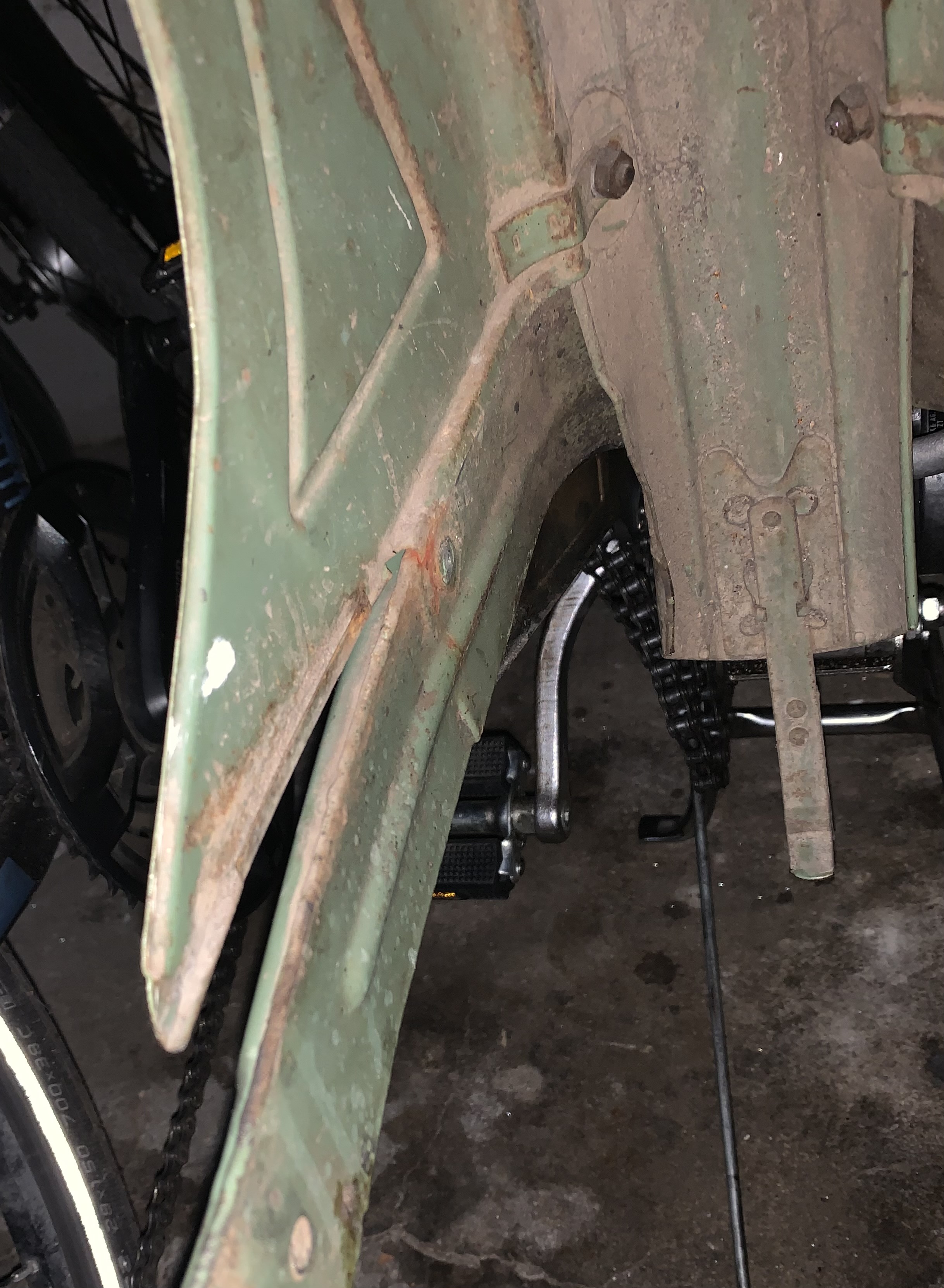

Hallo,
ich habe eine 1956 Quickly S/N. Mir ist bereits seit längerer Zeit aufgefallen, dass das hintere linke Blech nicht richtig eingehakt ist, sodass es zur Seite leicht absteht (Bilder angefügt). Leider habe ich aber auch keine Stelle gefunden an der dieses eingehakt wird bzw. ob es vielleicht geschweißt wird.
Vielleicht findet jemand eine Lösung
Viele Grüße
Marcel
ext/dmzx/imageupload/img-files/2793/04c ... b5d23.jpeg
Abstehendes Blech hinten links

Hallo Marcel
Nach dem Bild ist hinter der Sickenspitze ein Knick im Blech . Bis zu der Aussparrung im Blech unten am Rahmen ist das Blech innen im Rahmen geführt ,bei der Aussparung wechselt es nach Aussen am Rahmen anliegend . Durch Drücken und Ziehen kann das Blech an den Rahmen angepasst werden .
Viele Grüße Kurt

Re: Abstehendes Blech hinten links
Hallo Kurt danke für die Rückmeldung, was meinst du denn mit der Sickenspitze? Ich sehe unten am Belch nur eine Art Führung die an einer Stelle „vielleicht eingehängt“ wird? Ich habe im Rahmen aber tatsächlich auch keine Führung gefunden :/ und der Wechsel war auch nicht wirklich zu sehen (auf der linken Seite). Auf der anderen Seite konnte ich es aber umsetzen. Hat jemand vielleicht noch eine Idee oder soll ich nochmal Fotos schicken?
Viele Grüße
Viele Grüße
Hallo Marcel
Als Sickenspitze bezeichne ich die Rundung von Ca. 45°von den Vertiefungen welche im Blech eingepresst sind .Schweisspunkte oder Verschraubungen sind an dem abstehenden Schutzblech nicht vorhanden . Das abstehende Blech muss einfach an den Rahmen angepasst / angedrückt werden .
Kurt
Kurt
