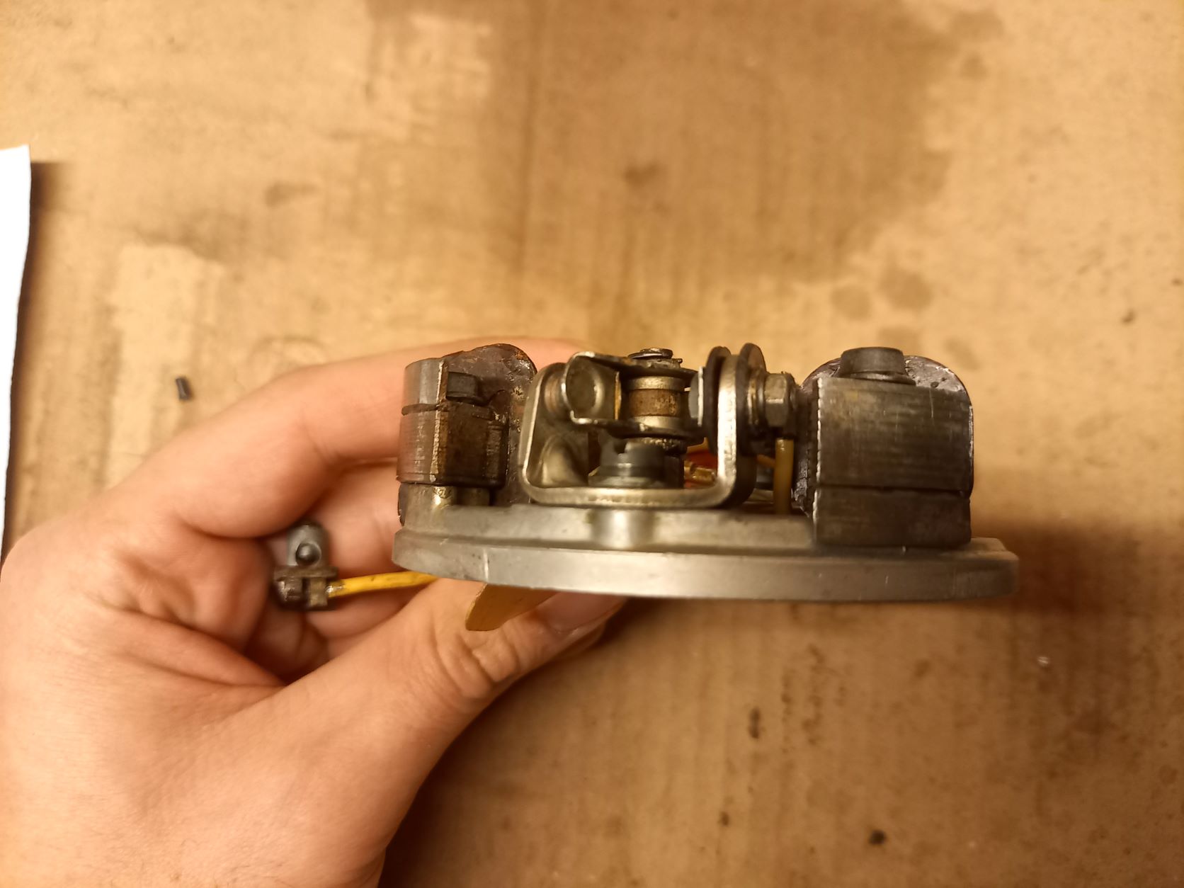

Ich musste mir einige demontierte Teile in einer großen Wühlkiste zusammensuchen, die von früheren Reparaturversuchen übrig geblieben ist. Dazu gehörte auch die Zündung, es war aber definitiv die falsche Zündspule montiert (eine schwarze von Bosch). Dabei lag noch eine Spule, die eher zu passen schien, diese montierte ich auf die Grundplatte (nicht wundern über den Kondensator, ich habe mit diesen sehr gute -bzw. mit den Nachbaukondensatoren zum Einpressen sehr schlechte Erfahrungen gemacht):
Stimmt das so?? Die eine Spule zeigt mit dem Eisenkörper leicht über die Grundplatte, die Zündspule zeigt geradewegs in die andere. Vom Typ her würde aber sonst keine andere Spule aus der Kiste passen. Darum vermute ich, dass ursprünglich diese verbaut war. Liege ich da richtig?
Die Zündung ist übrigens von Noris:
