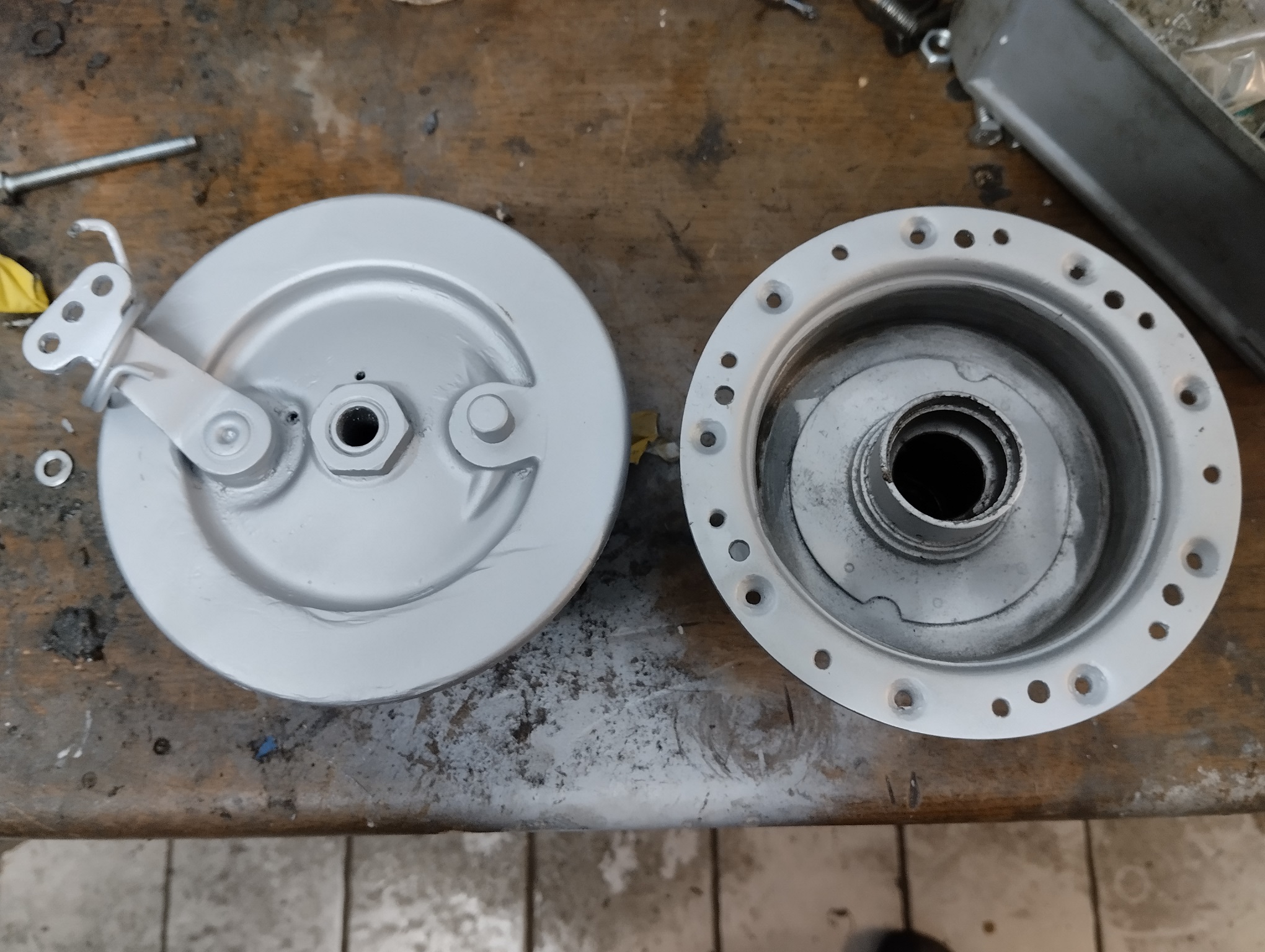

Hallo Volker.
Willkommen hier im Forum.
Zu deiner Quickly N Bj.55 gehören normalerweise lackierte Felgen , keine Chromfelgen ! Der Unterschied der Hinterradnaben 1.und 2. Ausführung sind unterschiedliche "Bremsscheiben " (Bremsankerplatten ) und dass die Hinterradnabe der 1. Ausführung einen geschweißten Zahnkranz hat , bei der 2.Ausführung der Zahnkranz jedoch geschraubt ist . Bis zur Rahmennummer 482754 hatten die Hinterräder 3mm Eindickendspeichen mit einer Länge von 236 mm auf der linken Seite und 262 mm auf der rechten Seite . Ab der Rahmennummer 482755 dann auf der linken Seite 233 mm die rechte Seite hat ebenfalls 262 mm. Zum besseren Verständnis noch 2 Fotos der Hinterradnaben .

Danke schonmal für die info.
Was mich irritierte ist das geschraubte Kettenrad obwohl die Bremsplatte von der 1ten ausführung ist.

Also brauch ich jetzt die Speichen mit 233mm länge so wie ich das verstanden hab.
Dann passt also die Bremsankerplatte auf beiden Bremstrommelausführungen?

Hallo Volker.
Die Bremsscheibe (Bremsankerplatte) der 1ten Ausführung passt nicht in die Hinterradnabe der 2ten Ausführung , die streift bzw. klemmt am geschraubten Zahnkranz. Du brauchst also eine Hinterradnabe der 1ten Ausführung und Speichen mit 236 mm länge.
