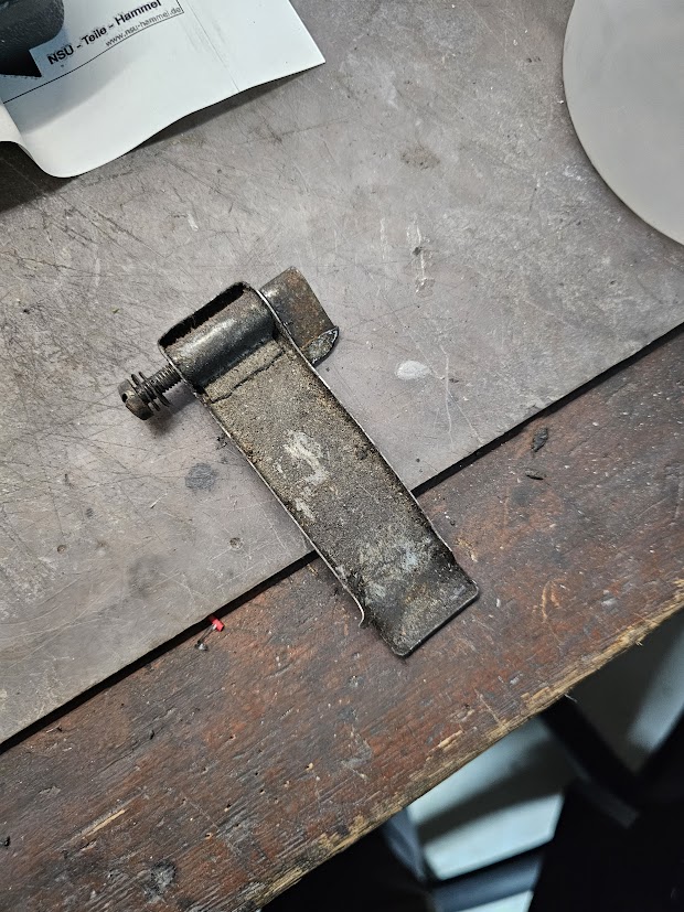

Was ist das für ein Teil?
Es war lose dabei. Ich weiss es gehört irgendwie an den Rahmen.

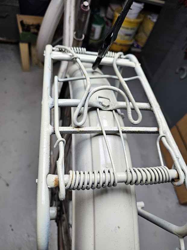

Nächste Frage zum Gepäckträger der wohl leicht verbogen ist. Da sind 2 Federspanner. Wie muss das im Original aussehen damit ich das korrekt hinbiegen kann. Die vordere Feder ist auch gebrochen, gibt es dafür Ersatz?

Das Blech wird über dem Motor an der Unterseite des Rahmens,
dort wo der Motor mit dem Rahmen verschraubt ist, eingebaut.
Es schließt den Hohlraum im Rahmen, welcher zur Ansaugluftberuhigung dient, ab.
(Habe ich nicht drin, ist mir zu fummelig.)
Beim Gepäckträge wirst Du wohl auf Gebrauchtteile zurückgreifen müssen,
Neuteile habe ich bei diesem Bauteil noch nicht gesehen.
Zumal man die Bügel recht gut manuell richten kann.

Vielen Dank! Den Gepäckträger bekomme ich schon hin. Es gibt ja so Federn auch einzeln zu kaufen. Da muss ich halt schauen, was ich Passendes finde.
Meine Frage zielt hauptsächlich darauf ab, wie das im Original aussehen muss. Im dritten Bild von mir, sieht man deutlich dass die Federklappe hinten einen Knick hat. Soll das so sein, oder liegt die normalerweise auch flach auf, so wie die vordere?

Hey, der Gepäckträger ist sehr verbastelt. Die quadratische Strebe ist eigentlich nicht da. Was du mit vorne meinst, ist eigentlich hinten. Die Luftpumpenaufnahme ist nach hinten gerichtet normalerweise. Und der Spanner mit dem Knick ist wohl zusätzlich dran gekommen. Und normalerweise ist da noch ein Gegenhalter an der mittleren Strebe eingesetzt, der bei Bedarf nach vorne geklappt werden kann. Schau dir den Gepäckträger im Shop hier oder bei den Klein-Anzeigen (da sind welche durchaus im Originalzustand zu finden) an. Sind zwar meistens die, die nicht die Schlossaufnahmen haben, aber die könnte man ja übernehmen/umschweißen. Und bei den Preisen lohnt sich kaum eine Restauration von deinem.

Danke für die Hinweise! Dann werde ich mal sehen, was es so bei Kleinanzeigen gibt
