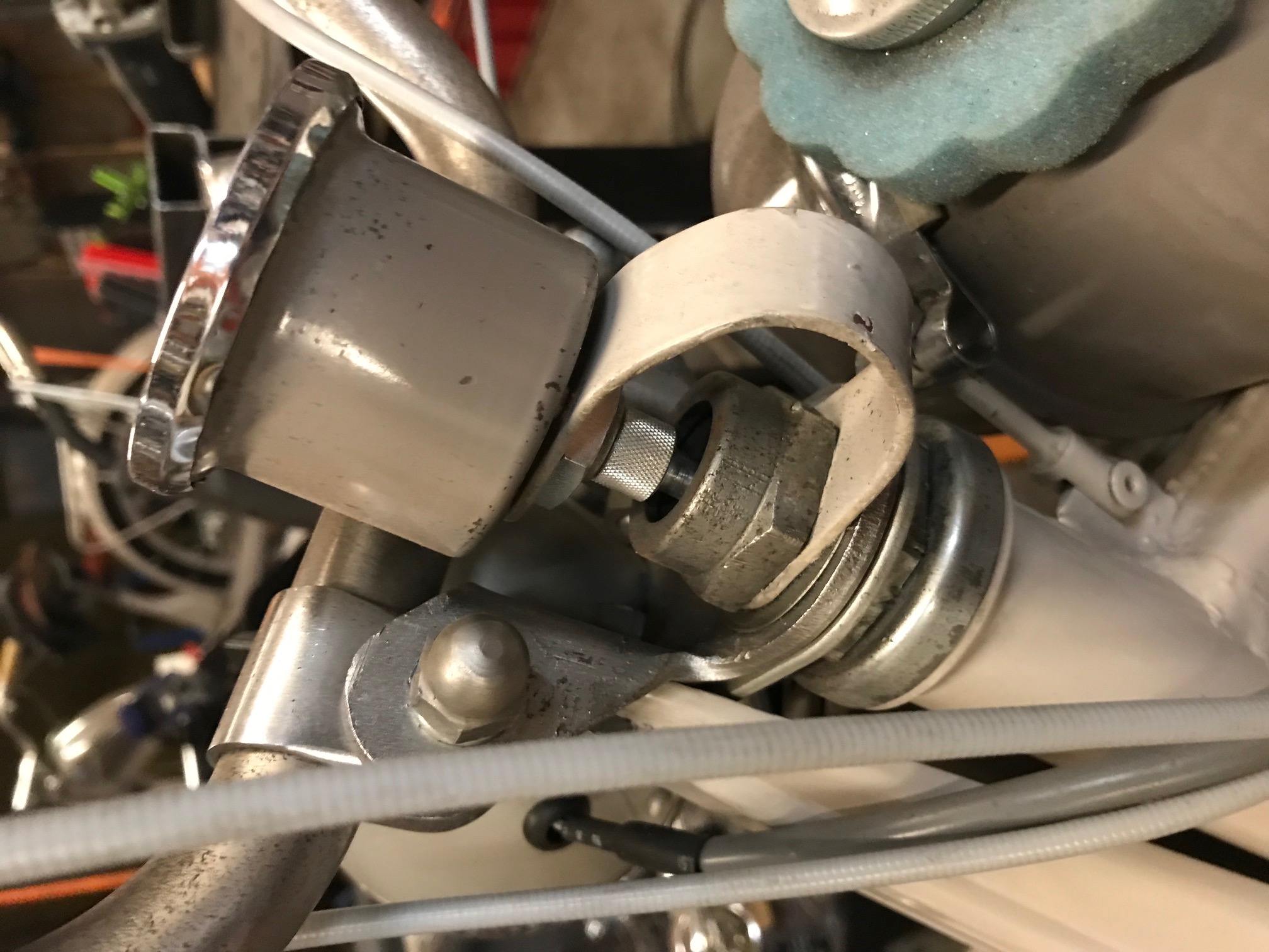

vielen Dank! ich hab am WoEnde mal Fotos gemacht, hoffe, das wird so klarer:

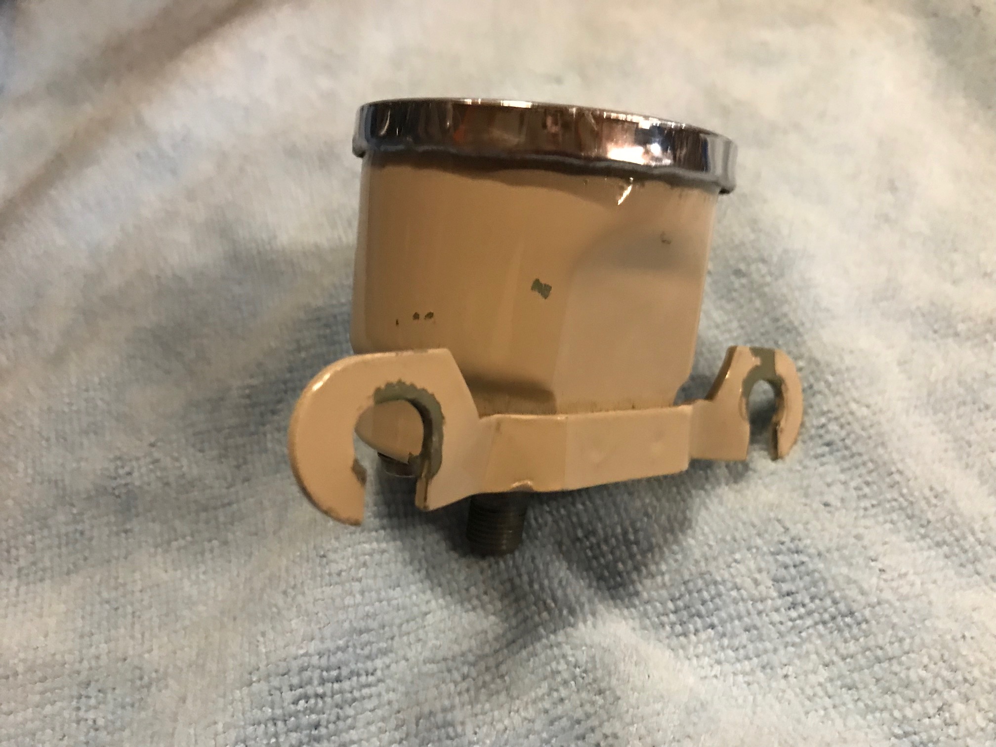

und dann z Info noch das erwähnte andere Modell (vermutlich 16 92 02 501), das ich an einer anderen Quickly verbaut habe:

Hallo Mörten
Ist an dem Tacho der Halter verzogen ? . Wurde die Tachowelle auch durch die Gabel geführt wie auf dem letzten Bild zu sehen ist ?.
Gruß Kurt

Hallo Kurt,
nein der Halter ist nicht verzogen.
ich habe gar nicht erst versucht, die Welle durch die Gabel zu führen, weil das räumlich nicht passt. Trotzdem funktioniert das Vorbeiführen eben auch nicht, weil ansonsten Lenkbewegungen die Welle ruinieren.

Re: Versionen VDO Tacho, jetzt auch mit Fotos...
Beitrag von Knigge »
Die Welle gehört durch die Gabel, da ist ein Loch in dem dreieckigen Zwischenblech.
Klein, eng, aber es geht. Von unten einen Draht einführen, mit der Seele der Welle verbinden (Panzerband oder kleine Lüsterklemme- nicht mit der Hülle, das wird zu dick), Wellenhülle außen mit Silikonspray einsprühen und durchziehen.
Und ichn würde sagen, der halter ist verzogen. Der Anschluß der Welle sitzt auf der Hutmutter…
