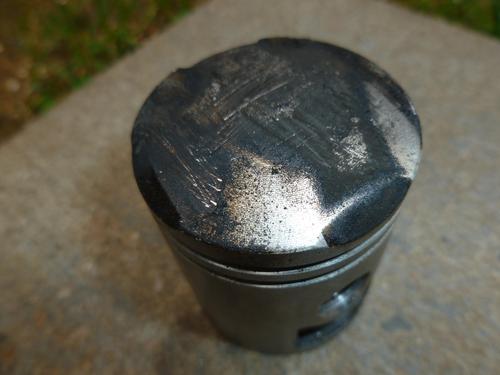

Heute habe ich dann mal das Ergebnis angeschaut und ich habe schon beim Fahren gemerkt, dass die Leistung nicht so ganz stimmt.
Am Anfang lief der Motor wirklich gut und ich kam auf locker 58 km/h. Jetzt komme ich leider nur noch auf ca. 50 km/h.

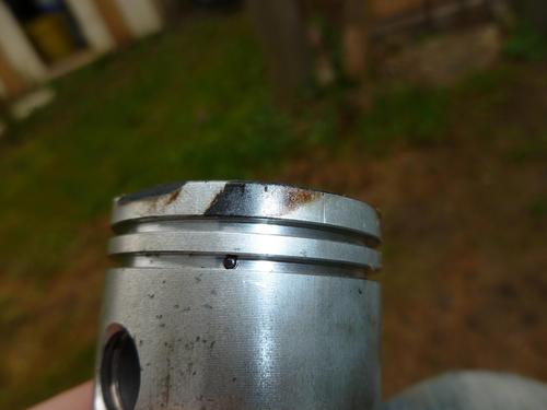

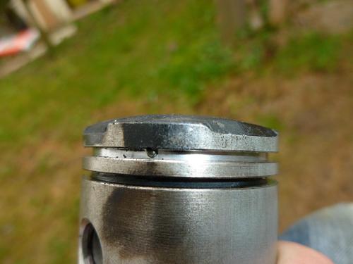

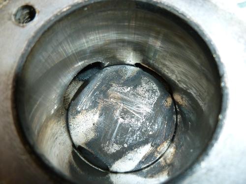

Wie ihr seht "pfeift" mir der Kompressionsdruck am Kolben und an den Kolbenringen vorbei. So kann ich also meine Steuerzeiten nicht verbessern.
Was meint ihr soll ich machen? Einen anderen Kolben werde ich wohl erstmal einbauen müssen, aber am Zylinder würde ich schon gerne etwas ändern, ohne auf Versuch und Irrtum drauf los zu feilen.
