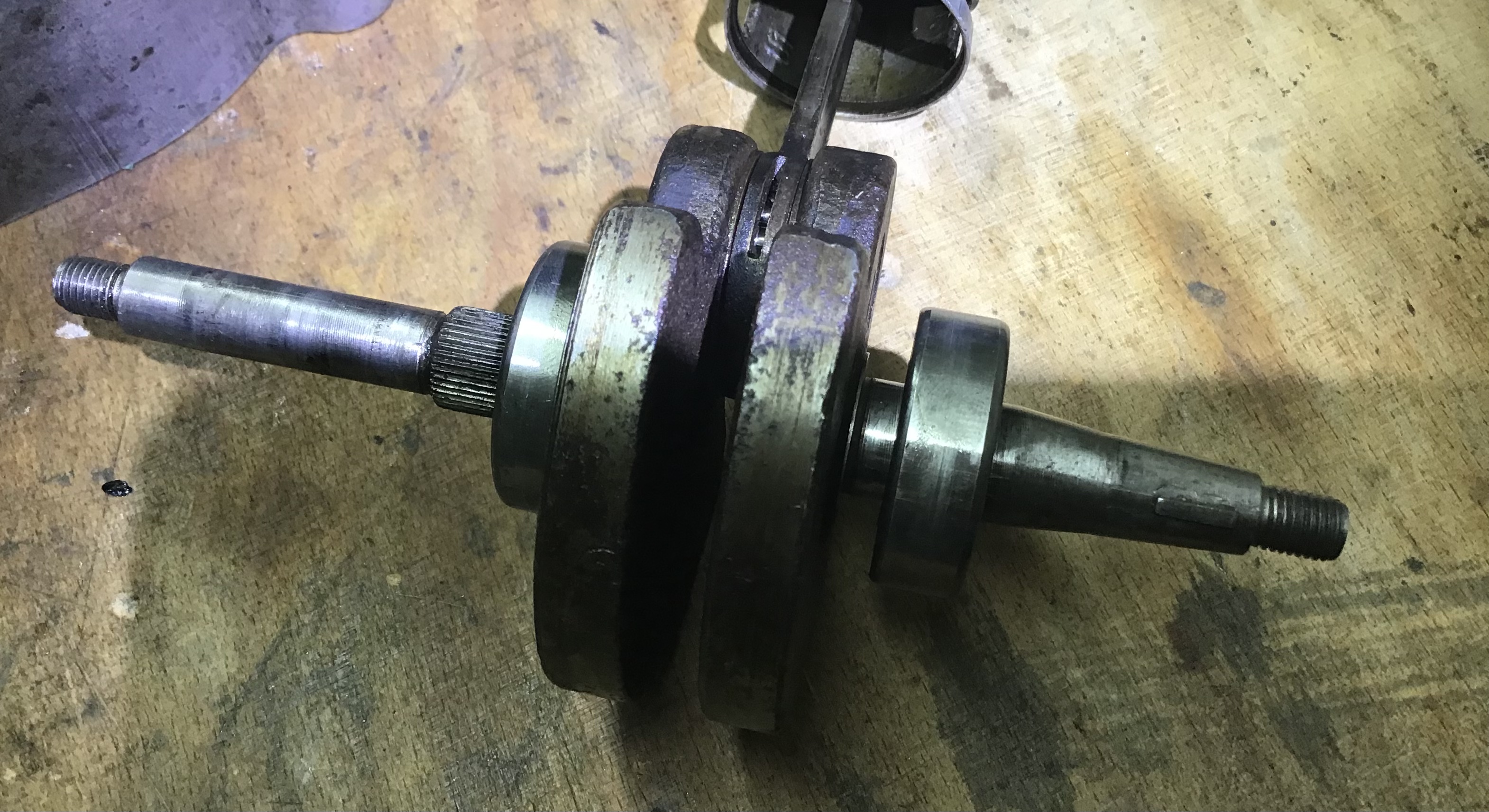

Ich habe gerade alles noch mal komplett montiert wie es sein sollte mit dem Ergebnis das die Tasse im entlasteten Zustand (Der Sprengring liegt direkt am Lager an) direkt übers Große Getrieberad läuft, weil der Abstand zum Getrieberad einfach viel zu groß ist.
Also noch mal Motor raus und aufmachen.
Das rechte und linke Lager hatten sich aus dem Passsitz gelöst.
Habe mir gestern schon mal vorsichtshalber Loctite 638 bestellt.
Kann das linke Lager an der Kurbelwelle dranbleiben oder müssen dann beide eingeklebt werden?

Da der Passsitz der Kurbelwellenlager an deinem Motor nicht mehr der beste ist , würde ich ich Nummer sicher gehen und beide Lager mit Loctite 638 einkleben .

Ich hab jetzt beide Lager eingeklebt mit Loctite 638.
Weiß zufälligerweise jemand wie lange das dauert bis ich dann die Kurbelwelle einbauen kann? Gruß Frank

Da du ja wohl die Motorgehäuse erhitzt hast, um die Kugellager einzusetzen, kannst du unmittelbar danach die Kurbelwelle einsetzen. Ich würde allerdings warten, bis die Motorgehäuse abgekühlt sind und dann erst die Motorgehäuse vermessen, um das Axialspiel zu bestimmen.

Ich hatte das Gehäuse erhitzt, und beide Lager sitzen ordentlich drin.
Muss aber heute Arbeiten sodass ich erst morgen dazu komme die Kurbelwelle einzubauen die Kurbelwelle liegt im Gefrierschrank.

So, wollte nur noch mal kurz berichten.
Beide Lager eingeklebt.
Axialspiel neu vermessen, und passend ausgeglichen.Maximal Spiel 0,2mm
Kupplung wieder eingebaut, Seegerring eingebaut- Ging diesmal ein wenig schwerer rein.

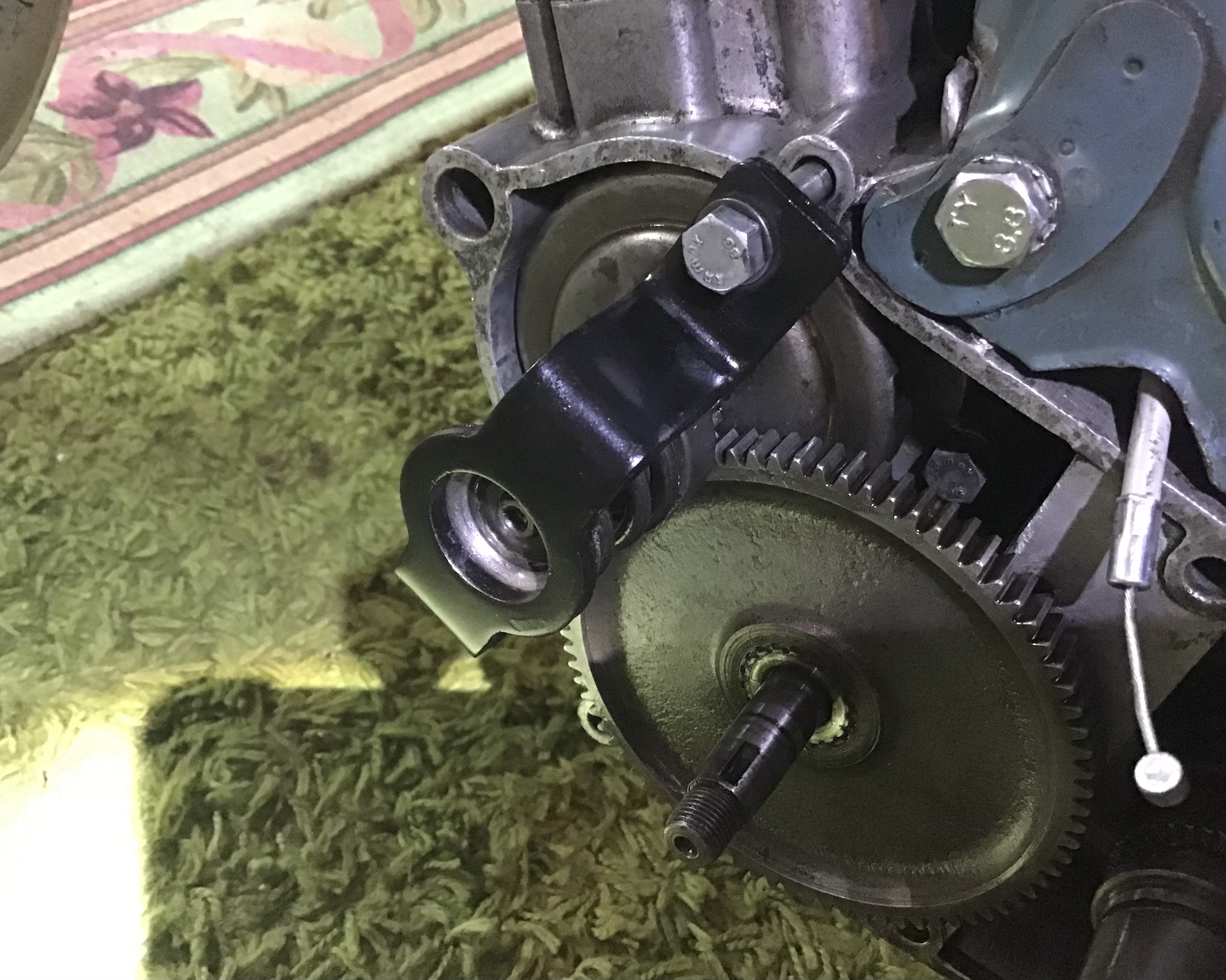

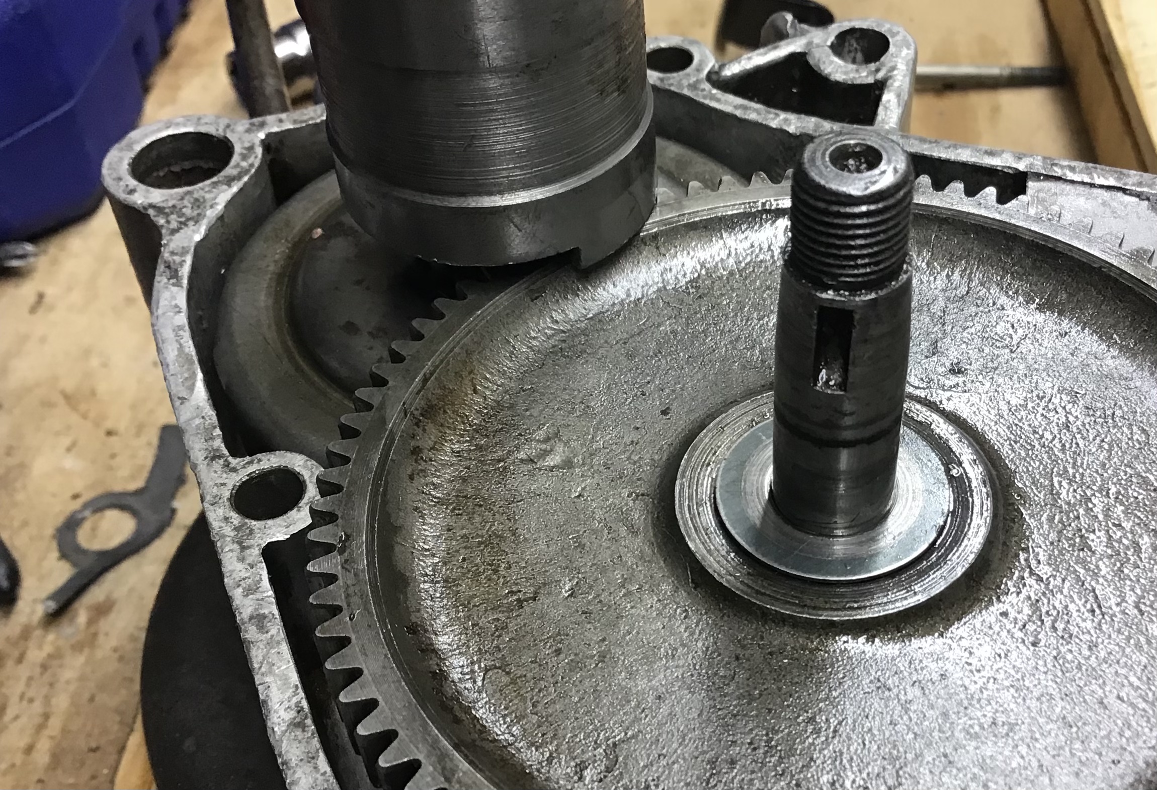

Alles ordentlich zusammengesteckt- Ergebnis : Das Problem ist noch da
Siehe Fotos, ich weiß einfach nicht weiter.

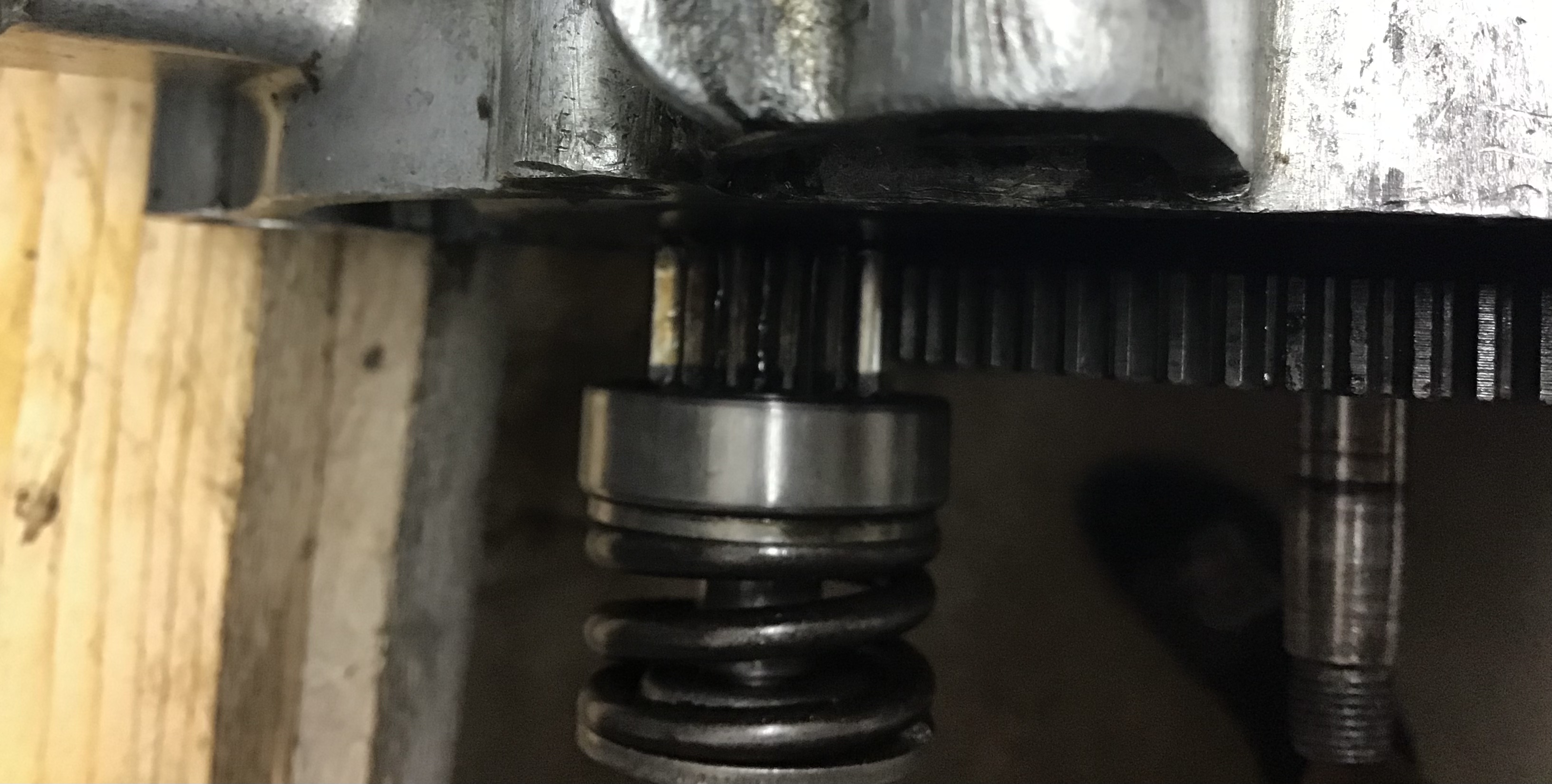

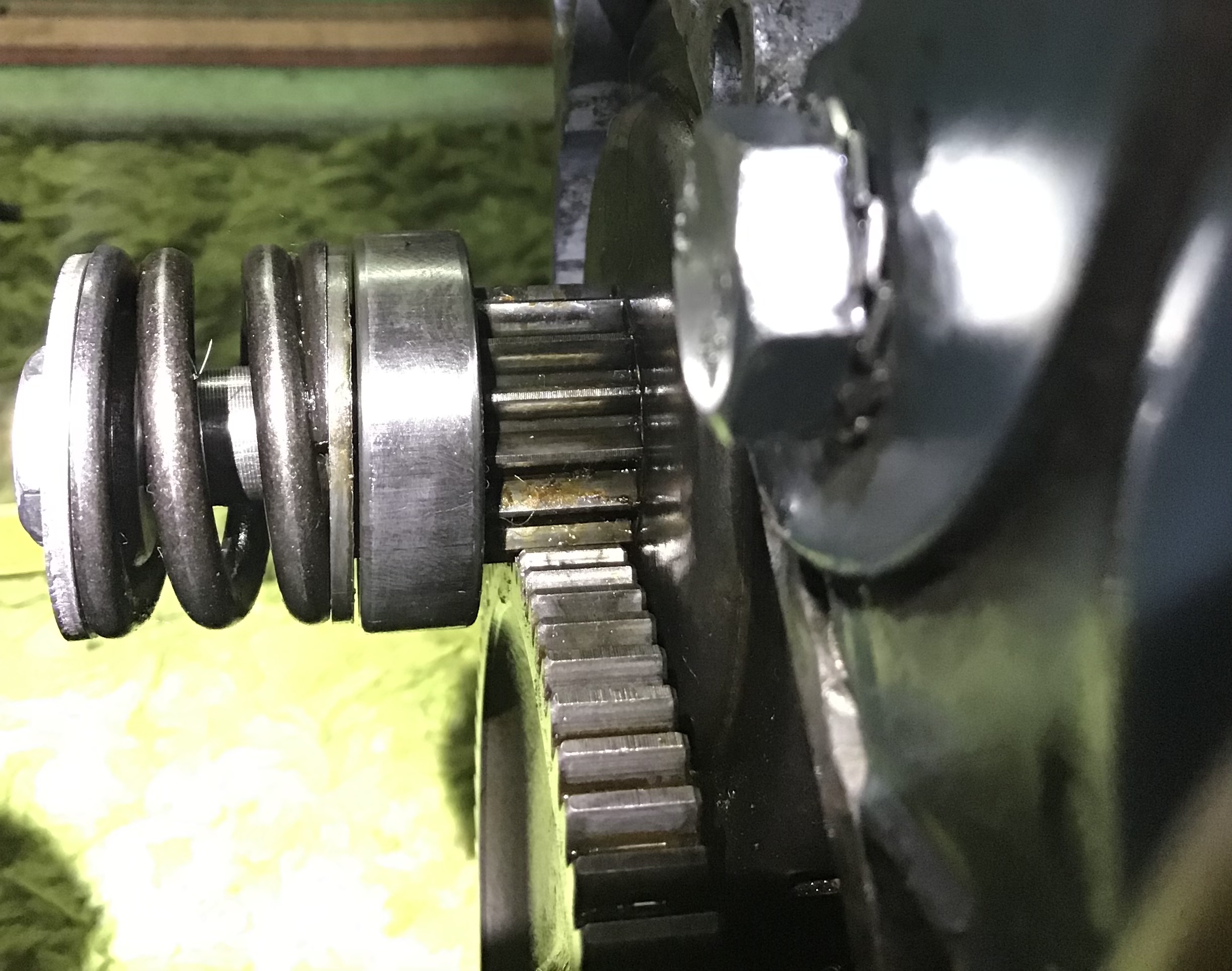

Der Abstand zum großen Getrieberad ist definitiv zu groß und ich weiß nicht warum.
Die Tasse die man auf dem Bild sieht, hat wenn Sie im entlasteten Zustand ist ein zu großen Abstand zum Getrieberad. Der Sicherungsring berührt das Lager (da bleibt die Tasse dann auch wenn man das erste mal am Zug gezogen hat.
Und langsam verlässt mich auch die Lust….leider….weil ich auch nicht weiß wo ich anfangen soll.

Was will du immer mit deinem "Abstand zum großen Zahnrad ist zu groß"???
Was willst du mit geringerem Abstand erreichen?
Mir scheint, du hast die Funktion der Kupplung nicht verstanden.
Bau den Motor zusammen und gut ist's.
Bernd

Was ich damit erreichen will ist das die Kupplungstasse im Zustand der nicht gezogenen Kupplung in der Aussparung bleibt!! Oder soll Sie permanent über das Getrieberad laufen??

Die Kupplungstasse wird durch den Kupplungshebel "fixiert" ,und kann sich dadurch auch nicht verdrehen, deshalb schleift sie auch nicht über das Getrieberad . Bei der Montage einfach darauf achten , dass die Aussparung der Kupplungstasse zum Getrieberad zeigt .

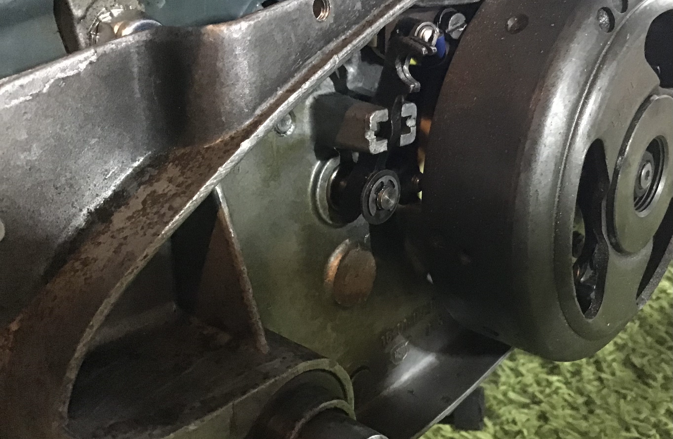

Motor hab ich zusammengebaut, ich musste aber leider die rechte Gehäusehälfte tauschen da die andere einen Riss hatte.
In der neuen Gehäusehälfte war der Schalthebel schon eingebaut und nun passt der Schaltzug für die 2 Gang nicht mehr. Er ist um ca. 0,8mm zu kurz.
Wenn ich ihn mit Gewalt reindrücke, dann bin ich schon im Leerlauf.
Ich hab passend zur rechten Gehäusehälfte den entsprechenden Schalthebel, Klaue, Feder usw. eingebaut. Die Schaltung funktioniert auch per Hand, wenn ich am Polrad leicht drehe.
Alle Gänge gehen sauber rein und raus.
Soweit ich weiß gibt es nur eine Zuglänge für das 2 Gang Getriebe, oder?
