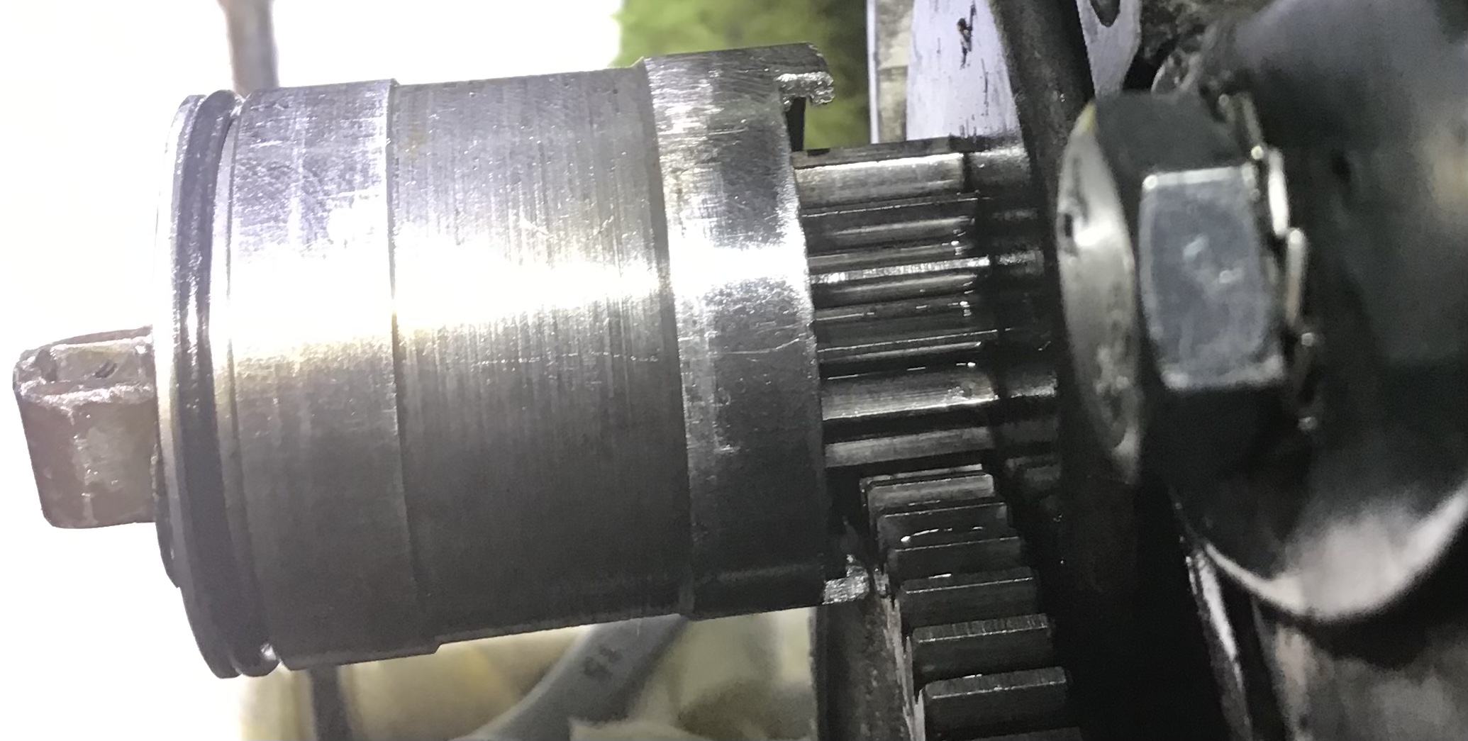

Re: Zündung Gelbes Kabel vom Kondensator
Ich hab festgestellt das die Tasse durch die neue Dichtung extrem geklemmt hat.
Das hab ich erstmal behoben, und sie läuft gut im Gehäusedeckel.
Was ich einfach nicht so verstehen will warum ich so viel Platz zwischen Getrieberad und Tasse habe. Alles gerade eben sorgfältig sauber gemacht und zusammengebaut.
Der Sicherungsring sitzt sogar noch 1-1,5mm über dem Lager.
Wenn ich jetzt alles zusammenbaue und an der Kupplung ziehe, dann reicht wahrscheinlich das 1mm Spiel, dann läuft die Tasse wieder über das Getrieberad.
Hat das vielleicht mit der Feder zu tun die das Getrieberad nach außen drückt?
Hab mal ein Foto gemacht (was sehr schlecht ist, aber man erkennt den Spalt)
Gruß Frank
Gruß Frank
So, nun hab ich noch mal ein besseres Bild gemacht.
Man sieht die Nut von der Tasse.
Das Lager liegt in dieser Stellung genau hinter der Nut für den Sprengring.
Und wenn man am Kupplungzug zieht dann rutscht die Tasse genau bis zum Anschlag des Sprengrings bleibt dann so und läuft ständig über das Getrieberad…..ich versteh es echt nicht mehr
Dreh die Kupplungstasse etwas...das große Zahnrad kommt in den Ausschnitt der Kupplungstasse...
Bernd
Bernd
Hallo Bernd,
Ja ich weiß und so hatte ich es auch zusammengebaut.
Die Tasse hatte ich draufgesetzt, vorsichtig runtergedrückt, in den Ausschnitt fürs Getrieberad gesetzt und dann den Sprengring reingesetzt.
Zudem hab ich vorher das Lager für die Kupplungsfeder noch mal erneuert.
Dann den Motordeckel komplett montiert, Kupplungszug eingehangen, dann einmal gezogen und schon zieht sich die Tasse genau bis das Lager den Sprengring berührt und dann ist der Abstand zu groß und sie läuft komplett über das Getrieberad.
Kann es sein das es unterschiedliche Kurbelwellen Größen oder verschiedeneKupplungstassengräßen vielleicht gibt?
Der Abstand zum Getrieberad ist einfach viel zu groß, und da kommt die Frage doch auf, was wäre denn wenn in der rechten Gehäusehälfte sich das Lager aus dem Passsitz gelöst hätte, könnte das sein und wenn ja dann würde man ja dann ein großes Spiel bemerken, oder?
Zufällig habe ich hier gerade einen Quicklymotor zur Instandsetzung, der noch auf einen intakten Kupplungsdeckel wartet. Daher habe ich ein Bild mit Blick auf Abstand von Kupplungstasse zum großen Zahnrad gemacht. Die Kupplungstasse liegt am Omegaring an....
Bei stärkerer Blattfeder kann das große Zahnrad auch an der Kupplungstasse schleifen. Bei montiertem Kupplungsdeckel wird das Zahnrad wieder nach unten gedrückt.
Es gibt weder unterschiedlichen Kupplungstassen noch Kurbelwellen(unterschiedliche Pleuellagerung schon).
Hast du einen neuen 11er Seegerring oberhalb des unteren Kupplungskorbes verwendet und sitzt dieser richtig in der Nut?
Bei neuem O-Ring läßt sich dieser Seegerring manchmal selbst mit Spezialwerkzeug kaum in die Nut bringen.
Bernd
Bernd
