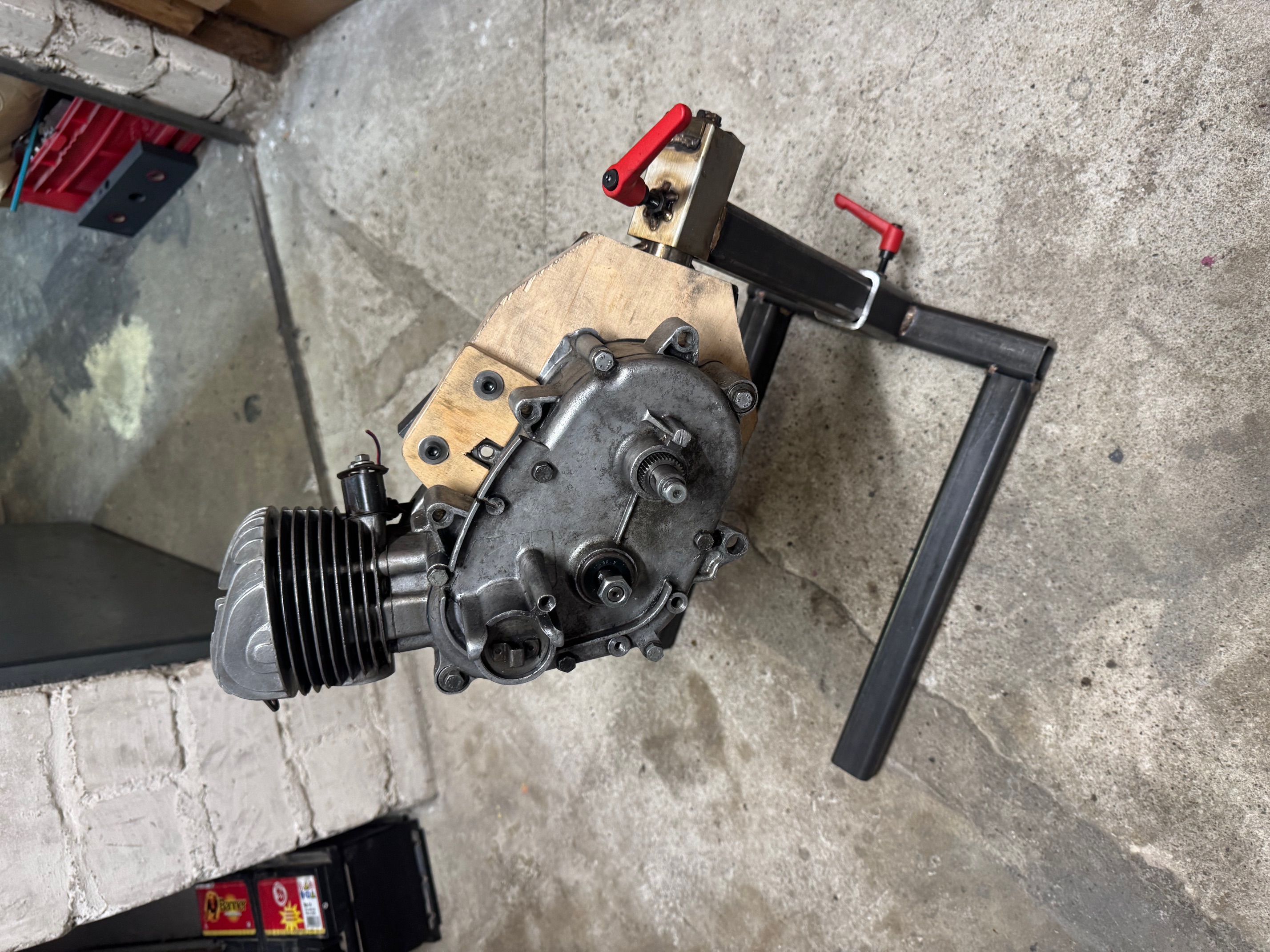

Re: Motor Montage Ständer
auch wenn sich das Thema für Aircooled hoffentlich erledigt hat, habe ich folgende Idee gehabt:
das ganze hab ich auf unserer Clubseite hinterlegt.
https://nsu-quickly.com/
dann zu Service und dann Tips & Tricks.
Dort findet man ein pdf mit der Kontur für die Multiplexteile zum ausdrucken und nachsägen sowie die Maße für die Schweißkonstruktion. Die kann man dann nach eigenem Gusto kompliziert oder einfach machen.
Liebe Grüße
Johnny
