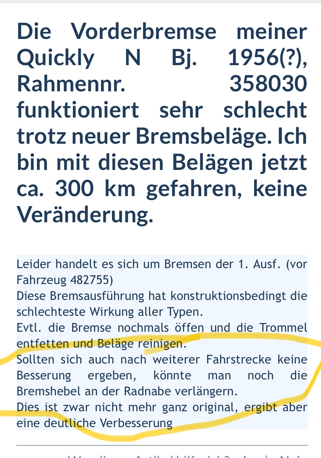

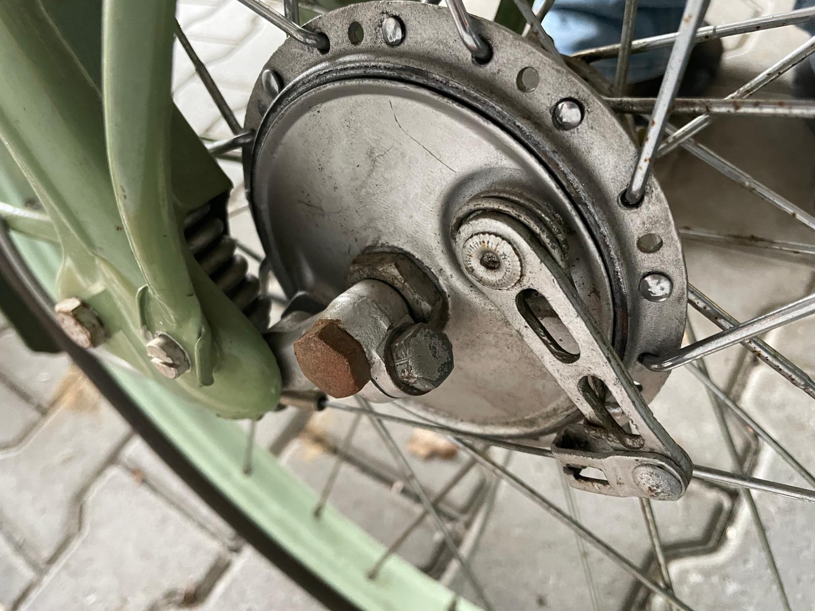

Ist das die 1. Ausführung? Wollte neue Beläge bestellen, auch für hinten. Welche Teilenummern brauch ich dafür?
Und dann gab’s doch noch einen Hebel, der länger ist, welche Nummer hat der denn?
Gibt es hinten auch Unterschiedliche Beläge?

Ja,
das ist die 1. Ausführung: https://nsu-quickly.de/bremsbacken-kpl. ... /165101509
Vorne und hinten sind die Bremsbacken gleich.
Was für Hebel??

Bzgl Hebel, ich dachte da gibt es was fertiges
