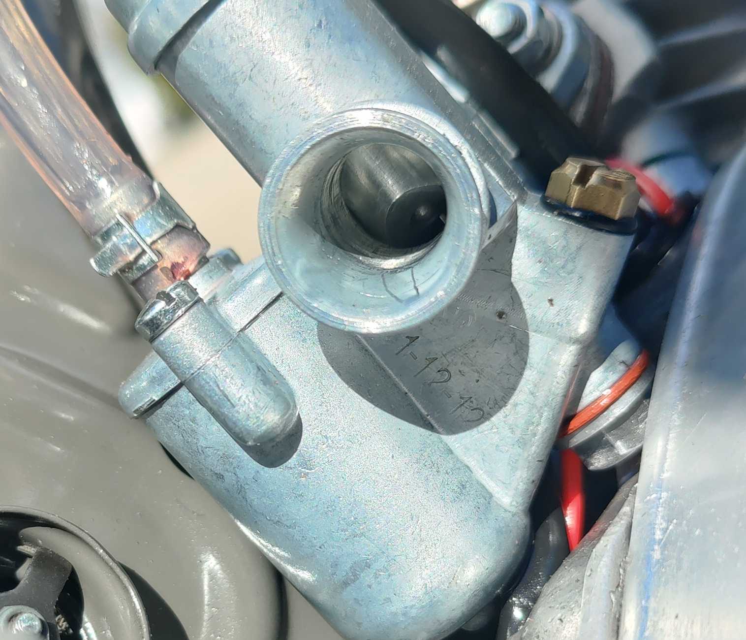

Ohne weitere Infos wie bspsw. Fotos auf denen die Stellung des Startschiebers bei verschiedenen Gasstellungen zu sehen ist, kann man nur spekulieren.
Ein falscher Startschieber kann jedenfalls ausgeschlossen werden, es gibt für diesen Vergaser nur eine Ausführung.
Der Ausschnitt im Gasschieber als Ursache ist ebenfalls unwahrscheinlich, die Schieber werden ja nicht von Hand gefeilt.
Möglicherweise ist am Startschieber die Nase verbogen oder er rastet oben nicht ein...
Für weitere Ursachenforschung und gezielten Support bitte ein Ticket mit Bildern anlegen.

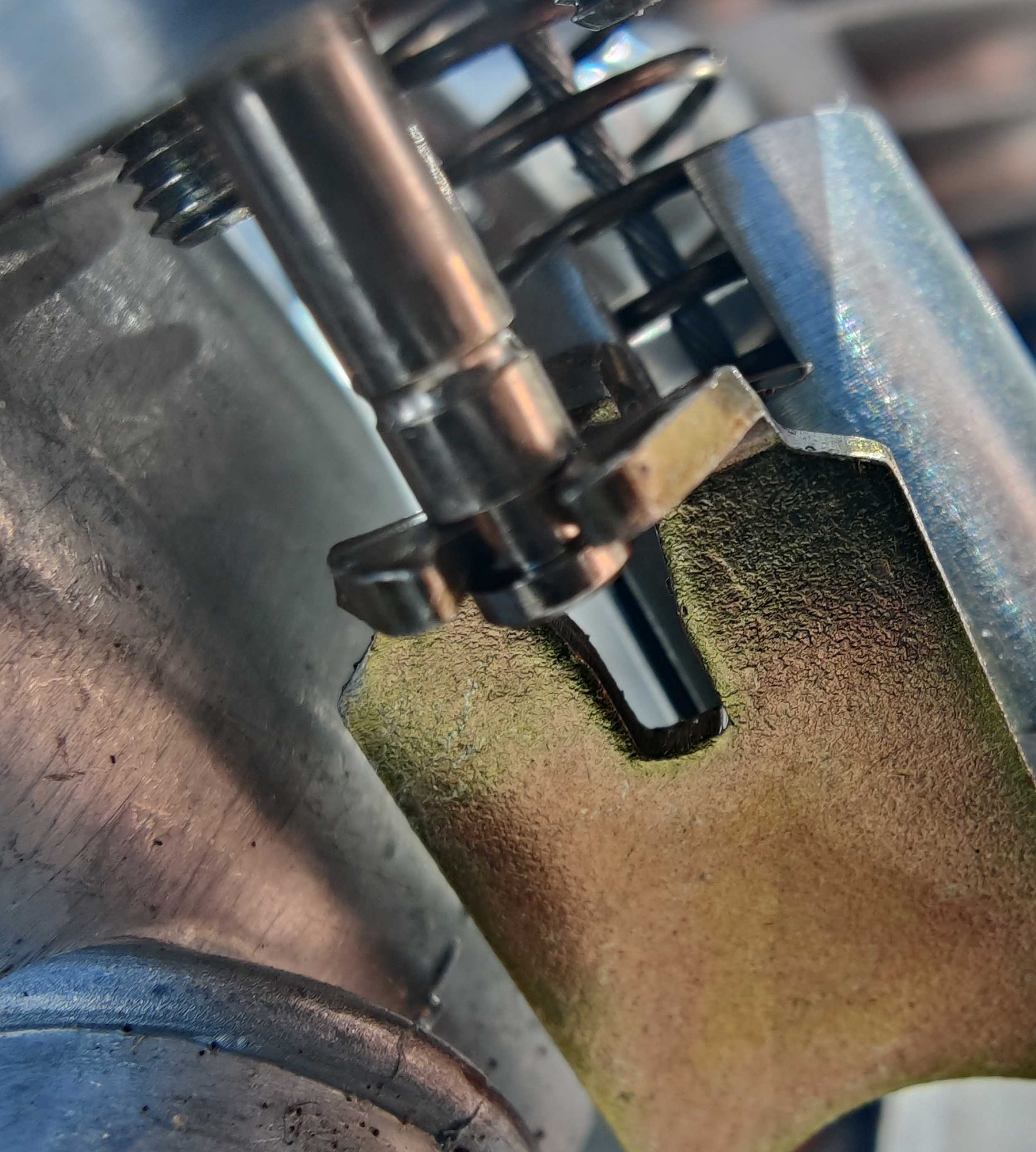

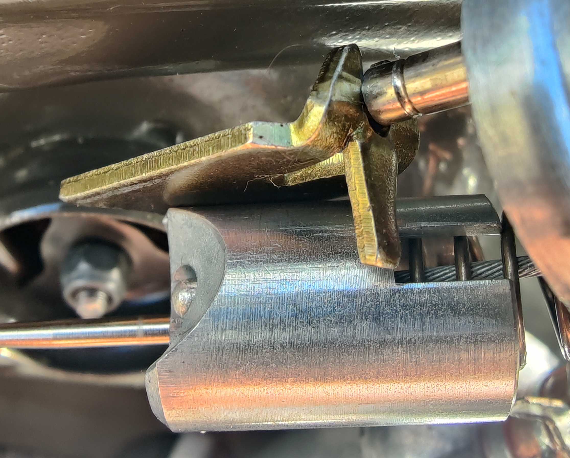

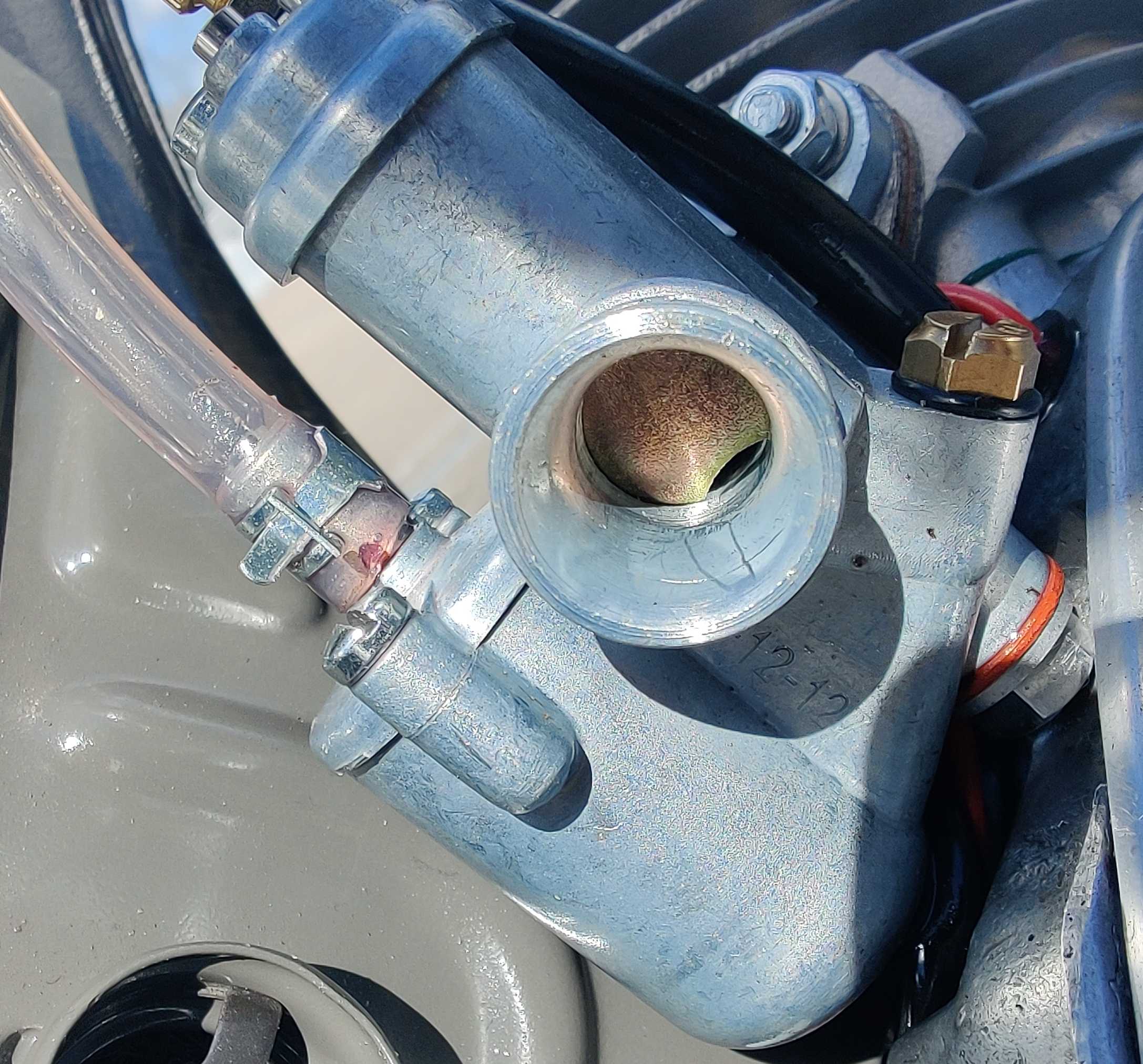

OK, da es nicht möglich ist in eiem Ticket mehr als 2 Bilder hochzuladen versuche ich es hier nochmal.
Bild 1: Blick von hine in den Vergaser
Bild 2 : Bild von hinten in den Vergaser bei gedrücktem Kaltstartschieber
Bild 3: Bild von hinte in den Vergaser nach Vollgas. Man sieht dass der Kaltstartzschieber nur halb oben ist. Weiter geht er nicht.
Bild 4 Gasschieber mit Kaltstartschieber. Man sieht den Schlitz im Gasschieber der verhidert dass der Kaltstartchieber ganz nach oben geht.
Bild 5: Kaltstartschieber eingehängt an der Betätigung.
Ich muss also nach Warmlaufen des Motors den Kaltstartschieber manuell nach oben ziehen. Kann mir nicht vorstellen dass das so sein soll. Von meinen Mopeds aus meiner Jugend kenne ich das anders, Vollgas öffnet den Kaltstart.

So die nächste Bildersession, aber es ist nichts Neues dabei.
Blick in den Vergaser, kein Gas gegeben:
Die gleiche Ansicht mit gedrücktem Startschieber
Die gleiche Ansicht bei Vollgas. Man sieht dass der Startschieber nur halb hochkommt.
Startschieber mit Betätigung
Gasschieber ganz oben: Man sieht dass der Startschieber nicht hochgegangen ist.
Ich kann also sicher sagen dass
1. Der Gasschieber selbst komplett aufgeht wenn man Vollgas gibt
2. Der Kaltstartschieber nur halb aufgeht wenn man Vollgas gibt. Erwartungsgemäß läuft sie dann viel zu fett.
3. Das Problem scheint mir (und den anderen denen ich das gezeigt habe) darin zu bestehen dass der Schlitz im Gasschieber der den Kaltstartschieber hochnehmen soll zu tief ist.
Mehr kann ich nicht tun. Soll ich den Vergaser einschicken? Mein Problem: Die Quickly war und ist nicht meine erste Priorität, ich hab da über 2 Jahre immer mal gebastelt. Garantie gibt es nicht mehr, klar.
Nett wäre es wenn mir Krippl eine neue Dichtung für den Gasschieberdeckel schicken würde, meiner ist vom häufigen Auf und zu keider kaputtgegangen.
Man kann damit leben wenn man es weiß aber schön ist es nicht.
Gruß Micha

Re: Sie fährt aber...
Beitrag von webmaster »
Nun, wenn es tatsächlich am Schieber liegen sollte, lässt sich das ja leicht feststellen.
Der Schlitz zur Mitnahme hat 7mm von oben gemessen.
Wie tief ist der Schlitz am verbauten Schieber?
