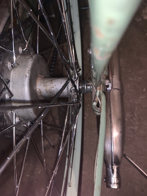

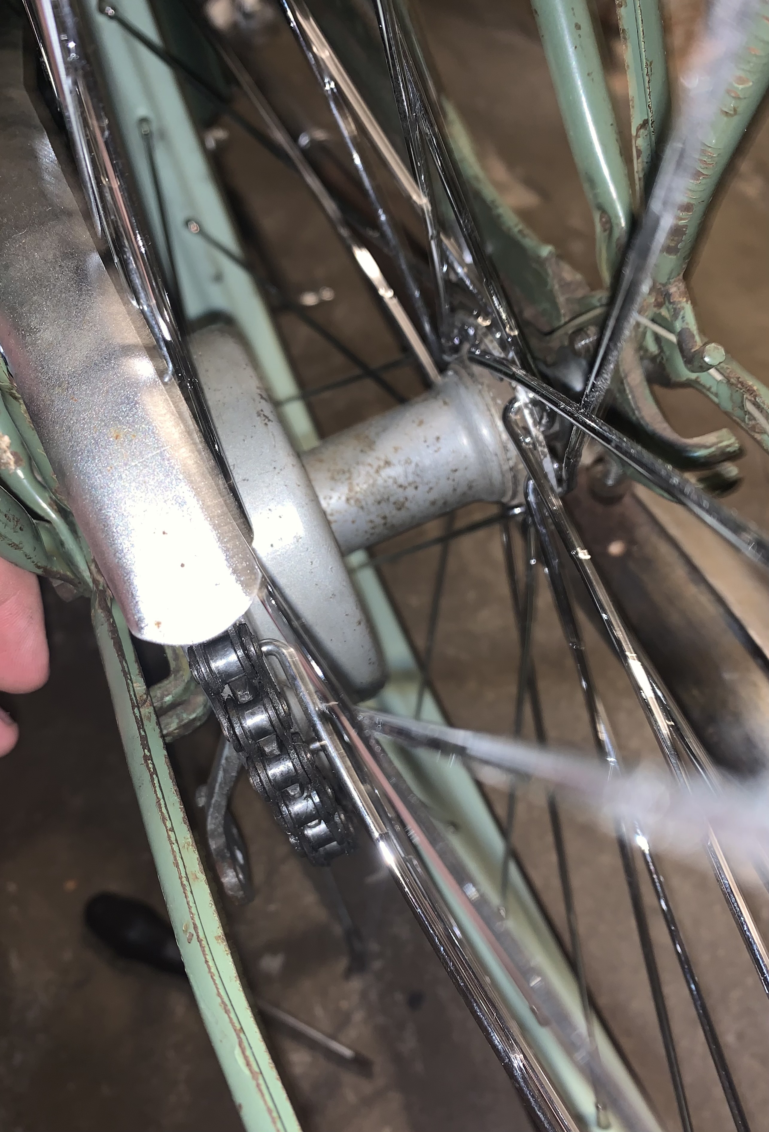

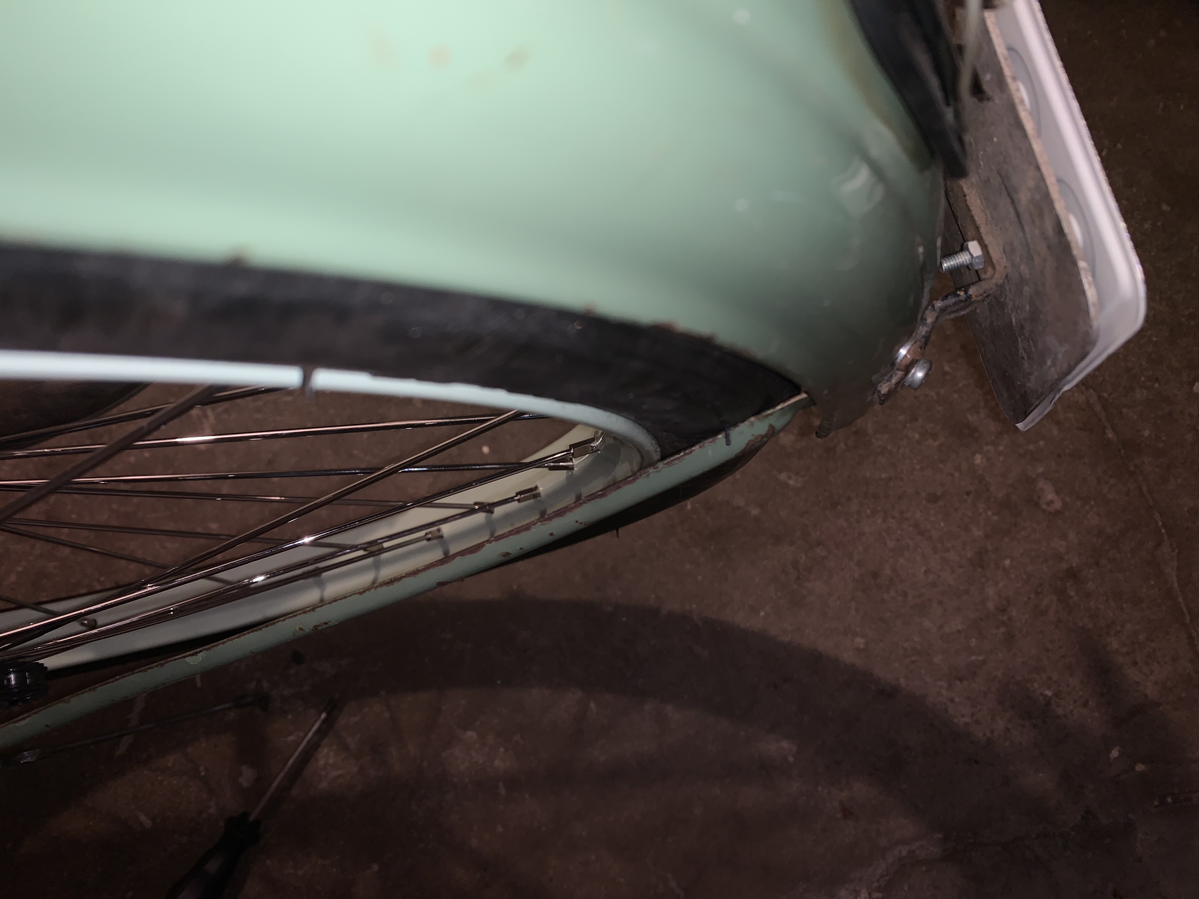

Hallo, ich bin Marcel, ich habe eine 1956 Quickly N und habe ein neues Hinterrad (Neu Eingespeicht);
ich habe nun jedoch das Problem, dass die Speichen gegen das Schutzblech der Kette stoßen, wenn es gedreht wird; es lässt sich also eigentlich nicht drehen! Ich schicke euch gerne mal ein paar Bilder zur Verbildlichung des Problems. Wenn ich das Rad mit der Distanzrolle einsetze muss ich den Rahmen auch leicht auseinanderziehen, vielleicht ist dies auch bereits ein Teil des Problems?
ext/dmzx/imageupload/img-files/2793/c1f ... 9e5b3.jpeg
ext/dmzx/imageupload/img-files/2793/fd5 ... 2807f.jpeg
ext/dmzx/imageupload/img-files/2793/b6e ... 1c321.jpeg
Falls weitere Bilder aus einer anderen Perspektive benötigt werden um das Problem zu lösen gerne Melden :)
Freue mich über jede Hilfe :)

Hy, hast Du das Einspeichmaß eingehalten ?
Das Rad darf NICHT mittig auf der Nabe laufen
Wenn das Distanzstück verbaut ist muss die Felge genau in der Mitte des Rahmens ( unterhalb der Sattelstütze) laufen.
Wenn nicht Speichen lösen und die Felge nach rechts ziehen

Hier ist ein alter Beitrag von Quickly Heizer. Der hat das super beschrieben.
viewtopic.php?p=5249#p5249
