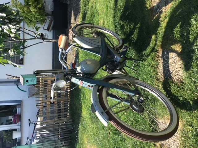

Hallo und guten Abend,
Da ich viel am Arbeiten bin, hab ich sehr wenig Zeit zum schrauben, leider noch.
Als erstes wollte ich mich hier mal bei all den tollen Tips & Hilfestellungen bedanken, denn das ist nicht in jedem Forum so.
Insgesamt hab ich glaub ich fast 1 Jahr an der Quickly rumgedoktort bis sie endlich gelaufen ist. :oops:
Die Quickly stand seit 1972 so wie sie ist in einer Garage, deshalb hab ich sie auch so gelassen weitgehend.(Bis auf die Reifen und der Sattel)
Zum Schluss hatte ich noch nen Kolbenschaden, aber jetzt läuft sie wirklich gut :)
Ein kleines Thema hab ich noch, aber das wurde hier auch schon mehrfach besprochen: Die Vorderrad Bremse
Hab quasi alles neu gemacht, aber die bremst so ultra schlecht das man schon eigentlich drüber lachen muss.
Hinterrad Bremse hatte ich auch alles neu gemacht, und die bremst echt gut.
Habt ihr vielleicht noch nen Tip wie man das vorne noch ein wenig besser hinbekommt?
Vielen Dank!
