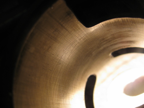

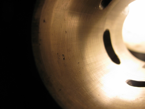

So sieht die Lauffläche im ganzen Zylinder aus. Völlig verkratzt und unrein. Die Lauffläche glänzt auch nicht mehr schön Chromfarben.
Hier sieht man einen Ausbruch, fast wie Körnerschläge:

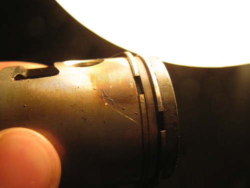

Der Kolben hat scheinbar nichts abbekommen, nur eine ganz kleine Miniriefe, die aber kaum zu sehen ist oberhalb vom Kolbenring. Irgendwo musste ja der abgeplatzte Chrom auch hin.

Woher stammt der Kratzer auf dem Kolben (eventuell bei Aus- Einbau passiert) und was sind das für 'Spritzer' auf dem Kolben (@Bernd: sind das diie Gußlunker die du meinst?)?

ich sehe, ehrlich gesagt, keine Kratzer auf dem Kolben. Der eine Kratzer kommt mit Sicherheit vom Ausbau, da dieser nicht vertikal verläuft. Die pickelige Oberfläche des Kolbenhemdes scheint keine jugendliche Akne, sondern eher Unreinheiten vom zu fetten Gemisch zu sein...das sollte sich wegwischen lassen...Trotzdem sollte der Motor laufen...daher also auf durchgebrannte Zylinderdeckeldichtung oder zu strammen Deko-Bowdenzug bzw. festgefressenem Deko-Ventil achten...Mit den Lunkern meinte ich die Poren in der Zylinderbohrung...
Bernd

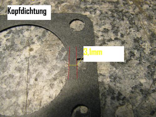

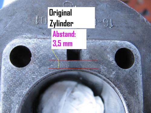

So, nachdem ich eine neue Dichtung verbaut hatte, war die nach 3Km wieder durch. Genau an der gleichen Stelle. Haute habe ich mal Ursachenvorschung betrieben. Der Zylinderkopf ist leider nicht wirklich Plan, sollte man vielleicht nochmal abdrehen. Aber ich habe noch mehr festgestellt, was an den kaputten Dichtungen beteilligt sein könnte
Hier ein Bild von der Kopfdichtung:

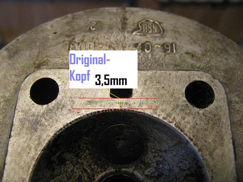

Der Originale Kopf:

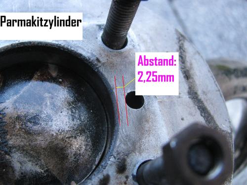

Und der originale Zylinder:
Man kann erkennen, dass das so nicht funktionieren kann. Die Dichtung liegt über dem Kanal, wo der Kompressionsdruck durch muss, wenn man das Deko-Ventil benutzt. Die Dichtung wird quasi kaputtgeblasen.
Die Auflagefläche auf dem Parma-Kopf ist sehr schmal, wodurch die Dichtung scheinbar immer wieder an dieser Stelle durchbrennt.
Außerdem ist an dem Originalkopf die Bohrung richtung Auslasskanal senkrecht und am Nachbau schräg, so dass durch ein Abdrehen des Parma-Kopfes der Abstand immer kleiner werden würde. Dieser Kopf wurde aber noch nicht abgedreht!
Hat vielleicht jemand mal Vergleichsdaten vom Parma-Kit, denn so kann das ja nicht funktionieren. Ich werde jetzt einen abgedrehten Originalkopf verwenden müssen, denn der Parma kann ja nicht mehr dichten, oder?
Jetzt ist der Kopf erstmal mit Hylomar OHNE Dichtung aufgeklebt. Hält erstmal!
Gruß, Timo
Der Originale Kopf:

Re: Parmakit-Zylinder nach 1200Km defekt!
Hallo Timo,timo hat geschrieben:
Hat vielleicht jemand mal Vergleichsdaten vom Parma-Kit .........
ich habe soeben mal bei meinem nagelneuen Parmakit-Zylinder aus aktueller Fertigung in meinen Ersatzteilbestand nachgemessen und komme auf 3,5 mm !
Allerdings habe ich als Bezug die senkrechte Zylinderlauffläche genommen und nicht die nur ungenau festzustellende Anphasung am oberen Zylinderende.
Wenn ich meine Messung in Dein Foto übertrage, dann sieht das bei mir so aus :
Ich vermute mal, dass die Dichtfläche an Deinem alten Zylinderdeckel nicht ganz plan ist (und nicht die am neuen Parma-Zylinder), sodass der schmale Steg zwischen Verbrennungsraum und Auspuffkanal nach oben/zum Zylinderdeckel hin keinen ausreichenden Kontakt hat, also nicht genügend gekühlt wird und dann sehr schnell durchbrennt !?
Gruß - Jürgen

Also der neue Parma-Zylinderdeckel ist nicht mehr plan, dass stimmt. Wenn ich den aber jetzt noch weiter abdrehe, wird der Steg noch schmäler, weil die Bohrung nicht senkrecht ist, guck mal nach! Das mit der Kühlung kann sein. Ich denke trotzdem, dass ein originaler der abgedreht ist, besser ist, weil er ja einen breiteren Steg hat und somit mehr Auflagefläche, oder?
Hallo Timo,
leider liegt mein neuer "Reserve-Zylinderdeckel" mit rundem Deko-Kanal irgendwo versteckt in meinen Quickly-Ersatzteillager, so dass ich im Augenblick die Lage und die Form der Öffnung mit der Lage einer neuen Dichtung hier aus dem Shop nicht vergleichen kann, aber ich habe hier im Forum mal nach Fotos eines Deckels mit rundem Deko-Kanal gesucht und bin in einem Beitrag von Fabian (Fabi-14) aus dem Jahr 2006 fündig geworden (siehe Foto) :
In dem Foto kann man ganz gut erkennen, wie die ursprüngliche Dichtung gelegen hat (dunkle, rechteckige Fläche um den runden Deko-Kanal herum) und auch, dass die rechteckige Öffnung in der Dichtung nicht voll die runde Deko-Kanalöffnung frei gegeben hat, sondern nur ca. 2/3 der runden Fläche !
Außerdem kann man wirklich sehr gut erkennen, wie schmal der eigentliche Steg zwischen Verbrennungsraum und dem runden Deko-Kanal tatsächlich ist !
Wenn dem heute noch so ist, d.h., wenn die aktuelle Dichtung immer noch einen Teil des runden Deko-Kanals versperrt, dann kann ich mir gut vorstellen, dass hier ein Dichtungsproblem quasi "vorprogammiert" ist.
Also bitte bei der Dichtungsmontage zukünftig darauf achten, dass die Dichtung auch wirklich die volle Deko-Kanalöffnung frei gibt; andernfalls sollte man wohl besser die Dichtungsöffnung den tatsächlichen Gegebenheiten anpassen (z.B. mit einer Lochzange) !
Dass beide Dichtungsflächen (Zylinderkopf und Zylinderdeckel) "plan" sein sollten, versteht sich dabei von selbst !
Falls die Dichtung hier aus dem Shop für den Parmakit-Zylinder wirklich nicht optimal sein sollte, habe ich mal einen alternativen Lieferanten einer Dichtung mit vermutlich runder Deko-Kanalöffnung aufgetan; allerdings habe ich diese Dichtung noch nicht selber ausprobiert und auch noch nicht in Händen gehabt :
............. http://www.dichtungen-schwarz.de/epages ... 0-0161-200
Wie wär´s, wenn Du Dir diese Dichtung mal besorgst und ausprobierst und uns dann berichtest. Die Dichtung kostet allerdings doppelt so viel, wie die Dichtung hier aus dem Shop, aber wenn sie besser passt und ggf. haltbarer ist ...... !
Und vielleicht brennt diese Dichtung ja auch nicht so an den Dichtungsoberflächen fest, wie die hier aus dem Shop, die sich i.d.R. nicht zerstörungsfrei abnehmen lässst, da sie sich im Betrieb mit den Dichtungsoberflächen quasi "verklebt" !
Übrigens:
Hylomar-Dichtungsmittel ist keine haltbare Alternative zu einer "richtigen" Zylinderkopfdichtung !
Gruß - Jürgen
